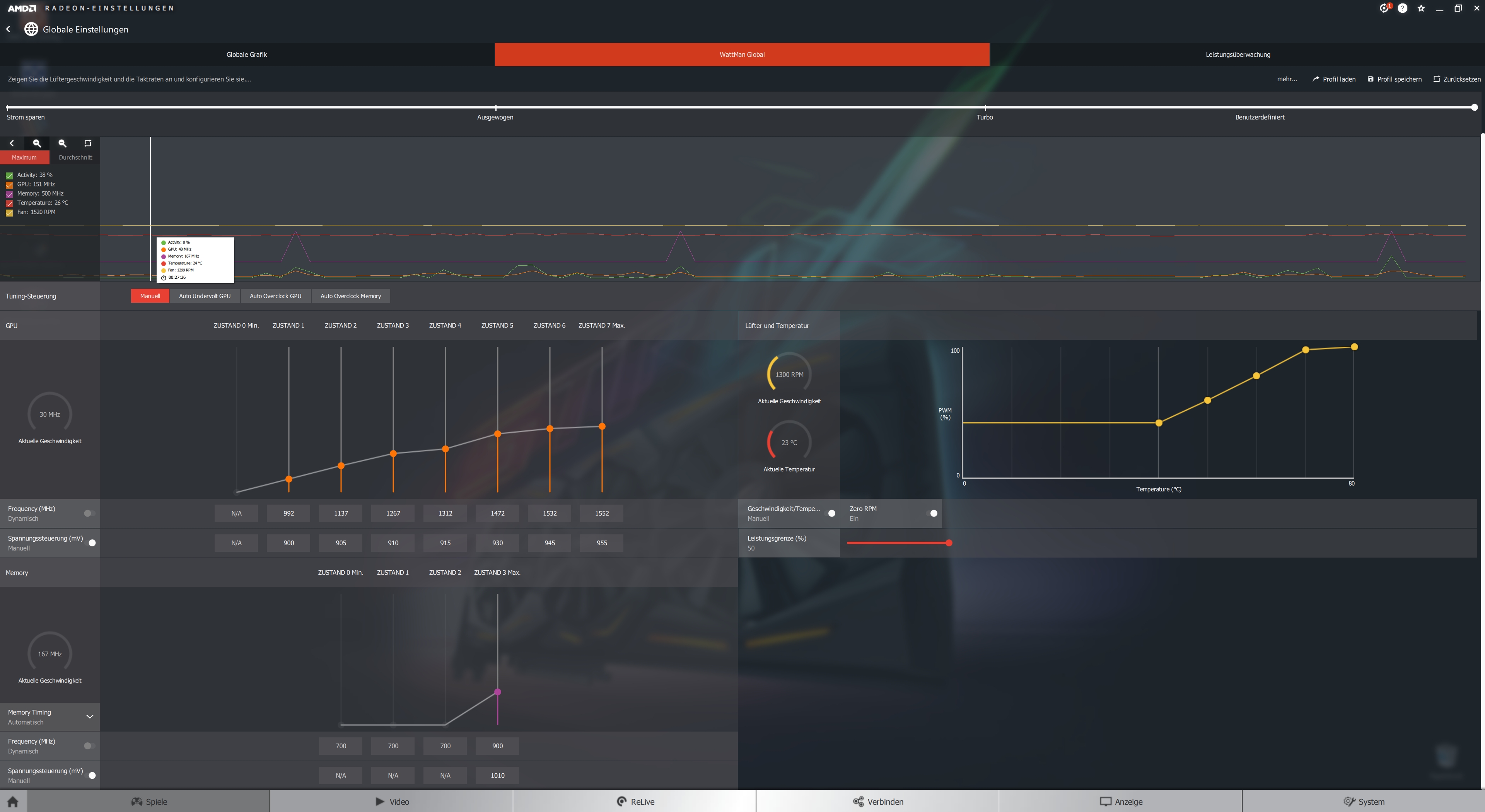

Du kannst im Wattman z.Bsp. ein Setting 111 und ein Setting 222 auch mit Deinen eigenen Einstellungen für die States oben Rechts abspeichern und laden.
In dem Bereich, wo Du die Werte für HBM und GPU vorgibst.
Das kannst Du dann vor dem Spielen laden.

Gebe dir mal meine Settings damit ist meine Strix V56 kühl und sparsam, sollte ne gute Grundlage sein für deine. Meine Strix ist sehr zickig da ich ein sehr zähen Chip erwischt habe. Asus ist da sehr optimistisch rangegangen finde ich, über 1500mhz Chiptakt wird mit 24/7 Einstellungen nicht so einfach, der Swetspot liegt so bei 1480mhz darüber wirds warm und durstig an der Steckdose, die Asic Power liegt so dann bei mir bis ca 200Watt die Karte nimmt dann so um 240Watt bei vollast. Bin so zufrieden. Hatte die Asus mit gewallt auf fast 1600Mhz geprügelt, das war echt nicht lustig locker über 400Watt sehr warm und laut, dafür ist die Asus nicht gemacht, das Kühlsystem hat weniger Reserven als die Nitro, aber uv auf Effizients dafür ist die Asus sehr gut zu gebrauchen, aber die Karte im Alltag mit über 1500mhz von dem Gedanken kannste dich gleich verabschieden.
