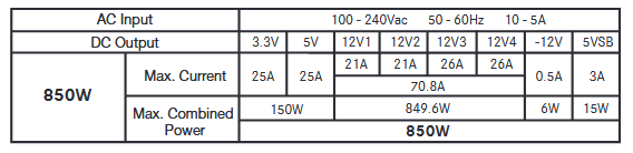

@Gurdi hier aussm Handbuch die Plakette..
Die beiden P4/P8 die aufs Board gehen müssten auf PCIe1 und PCIe2 sein, das heißt PCIe 1 liegt auf V3 und PCIe3 auf V4.
Edit: Bei mir wird auch nix gesplittet... ein Kabel je 8Pin vom NT an die GPU....
Das NT sieht so aus:
Die Kombo V3 und V4 haben die höchste Absicherung. V4 Sollte also bei deiner Karte im ersten Steckerslot rein bei einer Aufteilung. Also zur Slotblende hin, da geht am meisten Saft durch.
Japp die hängen auch an jeweils einzel-Kabeln an der GPU... Die CPU hat jedoch auch die Einzelkabel... an V2 und V3... also könnte es schon sein... wer weiss das schon.. das es an v3 eng wird...
Manchmal geht probieren über studieren. Ich hab z.B. 4Rails, eine davon ist doppeltbelegt. Die habe ich am ersten Slot der Graka gehängt, Ergebnis kennst du ja bereits. Richtig dumm wirds dann wenn diese Schiene auch das MoBl und damit den Slot befeuert. Dann hast du mal ganz schnell ohne Spikes da 120+75+150 dran kleben. Also fast 30Ampere! Mit Spitzen auf allen 3 Anschlüssen bist du da ganz schnell bei über 40Ampere plus der Rippel auf der Rail der alles fleissig "schwingen" lässt.
