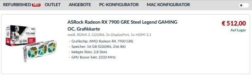

Die GRE ist im Outlet im Angebot:
passt nach m.E.@P/L gut zw. die 9060xt und die 9070nonXT
und performt sehr gut mit etwas Vram-OCen
btw.
für extrem OCer gibts inzwischen per Linux ne Möglichkeit, die Volts+Watts zu ändern
dazu werden im I2C die Einstellungen geändert
Gerade die GRE ist ab Werk unnötig beim Powerlimit begrenzt.(75W mehr@Air sollte erträglich sein)
(denke mal +25mV bei VDDCI und +80mV beim Vram helfen da bis ca. 2800...2850MHz Vram, ähnlich der 7800xt
von Fpsflow, .... das ist schon ggü. Werkseinstellung 2250MHz ne interessante Optimierung)
Ob man die Steel Legend auch unter Wasser setzen könnte, may be falls Referenz-PCB.
Bei ner XFX gings, mit Anpassung der Pads und Unterlegscheiben, um die etwas größere Chipdicke
ggü. der 7800xt zu kompensieren.
1mm dickere Pads erf.

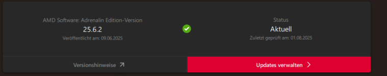

Mal ne Frage zum neuen Treiber, seit dem Juni Update kann ich mir über den Treiber nicht mehr den CPU Takt & Temperatur anzeigen lassen:
Sobald man bei CPU den Reiter aufklappt steht dort nur : Auslastung.
Im Treiber unter Metrik wird bei CPU auch nichts mehr angezeigt. Hat jemand das gleiche Problem?
Hab den Treiber mit DDU rutner geworfen und neu installiert, jetzt kann ich bei CPU auch wieder alle Parameter anwählen und zu und weg schalten wie ich das brauche.
War wohl einfach nen Bug
