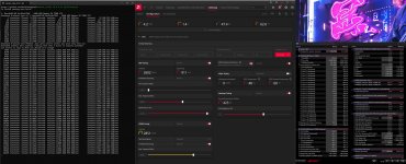

Hab bei meiner XTX endlich den Speicher ausgelotet zwecks OC.
Ich habe Samsung Chips, keine Hynix. Um den VRAM auszuloten eignet sich Memtest Vulkan hervorragend. Lässt man das länger laufen und wirft es keine Fehler ist es eigentlich auch in jedem Game stabil.
Ich mache das zum Beispiel so. Ich lote das Maximum mit Memtest Vulkan aus und gehe dann 50 Mhz vorsichtshalber vom VRAM-Takt runter. Hatte mit dieser Methode nie Probleme und jedes Spiel das ich besitze läuft dann auch mit dem ausgelotetem Vram-Takt stabil.
Meine Auflösung ist UHD. Alleine mit VRAM OC in Doom Eternal in UHD bei Max Settings mit Raytracing sind es fast 10 FPS mehr nur durch Speicher-OC meiner 7900 XTX Nitro. In UHD ist das schon ein großer Sprung finde ich. Klar nicht jedes Spiel skaliert so gut. Bei ein paar Games skaliert Vram-OC etwas weniger gut und bei Manchen eben etwas besser.
Ab 2900 Mhz im Treiber wirft meine Karte Fehler im Memtest Vulkan bei ungefähr knapp 20000 iteration. Also immer etwas länger laufen lassen. Bei luftgekühlten Karten, vor allem im Sommer aufpassen auf die Temperaturen! Memtest Vulkan heizt extrem was VRAM-Temps anbelangt. Zur Überwachung nutze ich HWINFO.
Ergebnis Doom Eternal Max Settings mit Raytracing in 3840x2160 UHD:
Standard 2500 FT AUS: 161 FPS
Mit OC 2866 FT AUS : 170 FPS
FT= Fast Timing, falls sich das wer fragt. Die Bandbreite steigt durch OC von 960 GB/s auf 1100,5 GB/s !
Der GPU Takt sinkt wieder etwas, um 78Mhz in meinem Fall, was logisch ist, denn durch OC benötigt der VRAM mehr Energie. RDNA 3 ist ja ohnehin so gut wie immer Power limitiert bei 100% Last.
