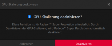

Versuchs mal ohne die GPU-Skalierung. RSR und GPU-Skalierung sind ja zwei verschiedene Paar Schuhe und skalieren sollte eigentlich der LG.
An meinem CX funktioniert auch alles wie es soll.
Der Treiber sagt aber, das GPU-Skalierung für RSR notwendig ist!?

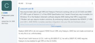

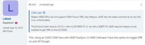

Bei LG-TV`s würde es mich net wundern, wenn die Firmware net so richtig Freesync/VRR-kompatibel ist.(x)
Gibts nen Gamemode mit Freesync Premium am TV statt Gsync ?
(VRR ist u.U. momentan net mit jedem Modell mit AMD@HDMi möglich ... siehe Post im OCN-Forum)
(x) am Anfang ging ja nur das NV-Gsync dank der Zusammenarbeit mit dem Gamemurksteam
(später sollte eigentlich ne andere Firmware auch mehr Kompatibilität zu AMD-FS herstellen, ... done?)

@FreeSync
Das ist halt wieder son Begriffshickhack.
Wenn ich Freesync Premium am CX ausschalte, gibt mir der Treiber "nicht unterstützt".
Ist es aktiviert, gibt der Treiber "VRR".
Aber: das ist auch gut so. Freesync Premium bietet nämlich keine Unterstützung für HDR. Dafür bräuchte es FreeSync Premium Pro, was die LGs wiederum nicht unterstützen. Das ist aber auch gar nicht nötig, denn VRR bietet die selben Features und zusätzlich noch Dolby Vision.
Im Endeffekt geht der Treiber hier direkt zu VRR über, weil es FreeSync Premium überlegen ist.
Bedeutet andersherum aber auch: Wer eine Graka ohne HDMI 2.1 nutzt, hat dann an den LGs die Wahl zwischen HDR oder FreeSync. Das ist natürlich doof.
Sobald ich RSR aktiviere, wechselt die Aktualisierungsrate des Displays von 120hz auf 60hz...Das meinte ich.
Wenn ich die GPU Skalierung deaktiviere steht da: Diese Funktion ist für RSR erforderlich.
Metro Exodus ee funktioniert mit RSR und sieht auch gut aus (1440p auf 4k mit ultra Raytracing mit über 60 fps.) Leider ruckelt das Spiel. Zusätzlich stottern die Animationen. Auch wenn ich die Grafikeinstellungen runterschraube. Screen Tearing gibt's auch dazu. Also für mich nicht brauchbar mit der 6900xt.
Wenn ich die GPU Skalierung ausschalte (RSR geht auch aus), dann läuft das Spiel wieder ohne Stottern.
