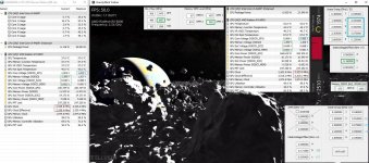

LD ist beim Runtertakten der GFX
und
SVO der SOC.
Ich denke mal, der Stresstest von AMD nutzt die LD-States zum schnellen Überprüfen.
Man hat da ja immer mal wechselnde Takte.

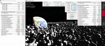

Probier den TS morgen früh nochmal mit "kalter" Kiste am Fenster. (gleich in Minute 1 nach dem Anschalten)
Früh, noch kaltes Motherboard, bin ich heute erstaunlicherweise mit 1mV weniger GPU sehr gut
zurechtgekommen. (evtl. haben auch die GPU-Temps beim Boost ne Rolle gespielt)
2573@950mV bei LD4=75mV und minGFX=793mV, ....jetzt nur noch 219,6W asic !!!
(hoffentlich funzt das Setting bei vielen Games, ...Metro2033 Redux startet erstmal, also net zu sehr UVtet)
