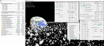

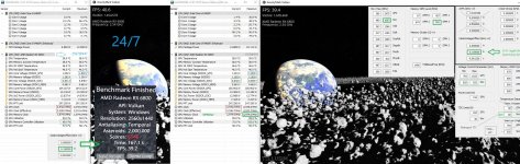

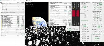

Schon mal Mem underclocked? :D
OpenCL Bench
SotTR Vergleich
2126MHz
1800MHz
Einfach den max MemClock auf 0900 und den DPM3 State ebenfalls auf 900 einstellen, dann bleibt das ding bei 1800MHz (und du könntest mit dem Speicher Undervolting eventuell noch mehr einsparen um Power dem Chip zukommen lassen).
Mit langsameren Speicher mehr Fps, interessant. Scheint an den scharfen latenzen dann zu liegen wenn ich das richtig sehe.

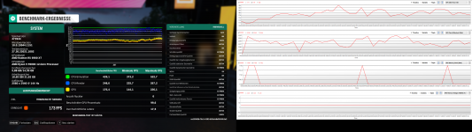

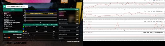

So, gerade nochmal mit FH4 (Maxed Out in 1440p) getestet.
Hwinfo Log ist auch vorhanden, falls ihr vergleichen wollt, ist im Anhang.
@Gurdi Danke, dir, hatte bislang kaum Zeit, aber ich schau mir das mal an, mit der neuesten Beta hatte ich es tatsächlich noch nicht versucht...das wäre ja ULTRA-GEIL <3 Ich poste dann Ergebnisse <3
Update: I kann zwar per MPT Overdrive einstellen, im Treiber werden die Settings aber nicht akzeptiert. Per AB kann ich den Memory clock erhöhen, allerdings ist der GPU-Clock dann stuck @450Mhz, gleiches Spiel, wenn ich den Memory per MPT auf 1025 erhöhe (also effektiv 2050), wobei das gleiche für jedes Setting über Stock gilt. Schade, schade :D
Update2: Ja, führt kein Weg rein, egal was ich im MPT einstelle. War bei RDNA2 am Anfang nicht auch diese Blockade drin was Mem angeht bzw ist es noch wenn man Mem zu hoch einstellt?
... danke für das log.file, habs mal angeschaut (grün 2150 vs. rot1800)
Sieht so aus, als ob FH4 sehr gut mit den scharfen Latenzen kann, ... der MemoryController ist höher ausgelastet!
Ansonsten sehe ich vor Allem einen großen Unterschied beim eff.GFX-Clock, der u.U. auch an der Temp. hängt.
Bei längerem Spielen ohne Fps-Limit wirds wohl dann mit der Zeit langsamer mit dem 1800er.

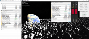

Hab das ganze dann nochmal durch TS gejagt.. diesmal mit dem 24k Profil.. da fehlen dann 700 Punkte, weil GT1 ca. 8 FPS verliert mit nur 1800MHz Vram Takt.
Dennoch interessant, da die Leistungsaufnahme um knappe 50w niedriger war (laut Lutsch-o-meter an der Wand)
Also Leistung verlieren (ein wenig) und dafür aber 55w einsparen (ist ja nichtmal optimiert wegen SoC Voltage usw, hatte ich alles nicht angefasst, nur den MemClock und dessen Voltage) ist schon ok.

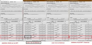

edit: mal noch die kompletten Settings für Gurdi zum Testen
