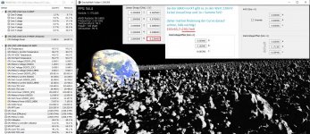

Infolgedessen jetzt mal der saubere Boostwert im Gravitymark mit frischem Treiber+MPT:
(keine große Veränderung zu heute früh, nur mit etwas mehr Takt im WM 2558-->2565)

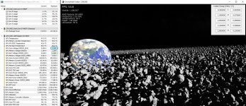

Habe jetzt auch die SVO-Curve passend gemacht.
