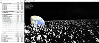

Ein log mit HWinfo wäre nice, könnte ich mal in den Viewer laden.
edit: funzt auch mit dem gpu-z.txt ... wait a minute --> Viel Spass beim Anschauen!
(sieht jetzt halt ähnlich wie bei Igor aus, die 165W = average)
Mit HWinfo hätte man zusätzlich noch den eff. GFX-Clock, gefällt mir besser als GPU-Z.
btw.

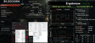

Hab mich jetzt auch mal an min/max SOC 818/875mV rangewagt. (auch Da spiked Es drüber)
Wenn Das stabil bleibt in allen Games = wärs schon nice!

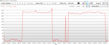

157W Avg wenn ich richtig sehe, hast es auch noch ordentlich eingepflegt das es los geht, wenn auch wirklich Last war auf der GPU, thx. Den Viewer hatte ich doch auch mal, wie hieß der nochmal genau?
Das ist der GenericLogViewer.
Das Setup (cfg-Datei) kannst Du dann genauso laden.
Vorher nach gpu-z.txt laden die timeline zuschneiden.

Hier schau dir das mal an, waren wieder ~18.1k GPU Score, aber mit 825mV max SOC.
Diesmal HWInfo Log: HWInfoLog165WTS.CSV
Edit:
Konnte man den Bereich zwischen den beiden GPU Tests, also die Phase wo Test 2 lädt, nicht ausschneiden?
here we go
anbei wieder die cfg
  • Duvar-HWinfo.zip
Merkwürdig der Win 11 Treiber^^
Aber solange es passt beim AVG Wert solls mir recht sein, nur es kann sehr böse Spikes geben, kp ob das schädlich ist.
