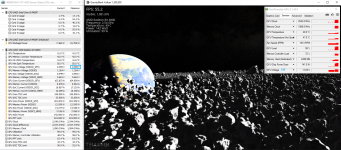

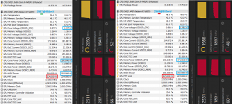

Schau mal nach, ob bei Dir die W-Messung auch sooonen Murks anzeigt wie bei mir Gestern?
Da war auf einmal ein Fehler von 20W drin, als ob 1 Spawa von 11 net mehr mit erfasst wird.
In der Nacht gings dann wieder, war aber auch Takt+Volt abhängig.
siehe edits Oben in Post#8.695
Ich habe jetzt aktuell PL=off und geh nur übers MPT mit den W. (x)
edit: Dummerweise habe ich vorher net sooo darauf geachtet, ob HWinfo oder GPU-Z bei den Volt
Murks ausliest, normalerweise vertraue ich HWinfo etwas mehr.
(x) Gerade nochmal den AMD-Stresstest laufen lassen, ...immer noch etwas wenig WATT angezeigt.
(beim GravityMark schiens mir aber OK zu sein)
edit2: Ist genauso wie in der Nacht, scheint vom Takt abzuhängen, ...may be Curve (meine Curve ist manipuliert)
