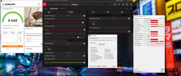

Also ich weiß ja nicht....
Die 6800er sind sehr effektiv, und laufen tendenziell immer mit zu viel Spannung.
Habe erst letztens wieder an einer 6800 "spielen" dürfen und man bekommt die Karte sogar ohne MPT ans Taktmaximum, alleine nur über den Treiber:
Takt hoch, Spannung auf 90% und da der Besitzer kein Ram OC wollte, nur auf FT1 2000MHz.
Durch den Wasserkühler arbeitete die Karte dann unter UWQHD >2500MHz und erreicht im TimeSpy schnuckelige 16.408 Punkte.
Also ich glaube, dass man sich mit der 6800 bei weitem nicht wirklich beschweren kann xD
Klar könnte man schauen, wie weit man mit offenem Bios und Treiber kommen könnte - aber will man der Platine wirklich so viel antun...?
Bei der Karte konnte ich beim Umbau helfen, interessant war es dort zu sehen, dass es bis auf einen Spannungswandler (der Fehlte) exakt die selbe Bestückung wie bei meiner 6900XT war... soll das überall so sein, oder wurde dort erst im Nachgang festgestellt, dass die GPU den Takt unter Volllast nicht stabil erreicht...?
Ne interessante Frage - merkwürdig war auch ein sichtbarer Streifen auf der GPU - Lasercut?
War Das ne Ref ? EagleOne+m4looney im Luxx können auch bis ca 250W gehen.
Ich staune immer bei Hades und DaHell, die mit XFX und Strixx anscheinend net durch die Spawas limitiert sind.
Leider war MSi bei mir net so gnädig. Bei läppischen 229,5W = Ende Allende (muss dann im TS niedriger takten)
Sind wg. RGB sogar ein mue weniger als die 233,5W der Ref@PL+15.
h2o hilft sicher bei Deinem Kollegen auch nochmal ganz gut, sparsamer zu bleiben
