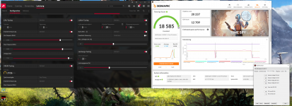

Ich habe aktuell eine 6900xt verbaut
Natürlich wassergekühlt
Auszuloten wie hoch alles takten kann ist schon echt langwierig
Ich möchte ungerne auf 400 Watt gehen
Das sinnigste ist wirklich die 290 Grenze
Ich habe über den soc Undervoltet und erreiche bei 380 Watt im timespy 21000 Punkte
Dafür sind die GPU Temperatur bei 55 Grad und die GPU junction bei 77
Bei 280 Watt sind es noch ca. 20000 aber bei nur noch 44 Grad GPU Temperatur und 60 Grad junction
In der Praxis macht das kaum noch ein unterschied
Was getan wurde
Takt bei 2400 min 2500 max
Soc bei 1050mv
vRAM 1125 MHz fast Timing
Spannung GPU nichts angefasst
Jemand noch Tips wie ich noch vorgehen kann ?
GPU Spannung senken im Wattman, prüfen bei welchem vram Takt du die beste Performance hast, dann schauen ob es mit noch weniger min/max soc Spannung läuft ( min zB 793mV und max auf bis zu 925-950mV falls möglich. Meiner läuft mit 981mv.
Alles klar werde ich mir anschauen
Nach testen ist der vRAM schon sehr gut
Mit mehr vRAM kriege ich sogar weniger Punkte
Laut igor kann man den RAM ja auf 2200 stellen aber das ist der größte Schwachsinn
Bei 1152 MHz springt der GPU Takt sofort auf 500
Weiß nicht wie er darauf kommt

Woran merke ich das der soc instabil wird ?
Ist auch der Unterschied zwischen min und max takt mit 100mhz notwendig?
Im spielt taktet die Karte so nicht unter 2400 mhz

Besser schaffe ich es nicht
Auf jeden Fall für Benchmarks nicht
Da ich im Limit von 300 Watt bleiben möchte denke ich das es ein guter Wert ist
Vllt komme ich mit dem RAM Takt noch etwas höher
Werde mich jetzt noch an die spiele machen
Glaube gesehen zu haben das man für jedes Spiel ein eigenes Profil speichern kann
