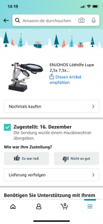

Was meint Ihr: versuchen zu reparieren oder als defekt bei ebay verkaufen? Ich hatte mir vor lauter Verzweiflung schon eine Lupe bei Amazon gekauft, aber ich muss zugeben, dass ich es aus verschiedenen motorischen Gründen nicht mehr schafe so akribisch zu arbeiten.
