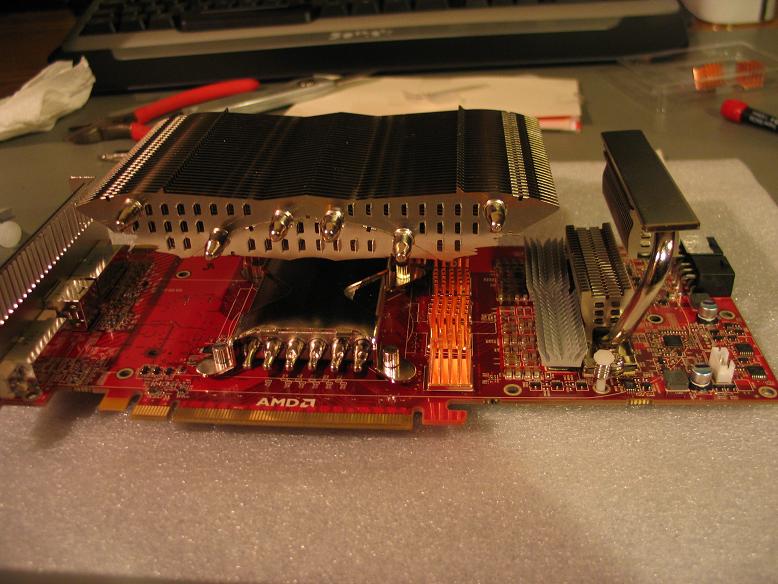

HR-03 Rev.A samt einem HR-09 ist eine super Kombi. Anbei der Shot S1 vs.TT.
cYa
AW: Alternativer Lüfter für die HD4870 Serie

Die Platte der HD4870 muss draufbleiben - auf dem Bild ist eine HD4850, da ist das nicht nötig/möglich, solange die Lüfter mit mehr als 7v laufen (selbst getestet).
http://www.computerbase.de/forum/attachment.php?attachmentid=107287&d=1219270837
cYa
1) Alles was mit über 800rpm dreht und 120mm misst, reicht :D
2) pc-cooling.de etwa.
