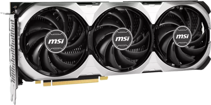

ich hab mir jetzt nach vielen Jahren mal wieder eine neue Grafikkarte gegönnt, und weil sie bei NBB vor der Haustür vorrätig war, eine MSI Ventus geholt. PCGH hat die Karte jetzt rauf und runter in Spielen getestet, da schreib ich jetzt keine Zeile zu, dass einzige, was Custum Designs unterscheidet sind Stromversorgung und Kühler.
Darum ein paar Worte zur RTX 4070 MSI Ventus 3X 12G OC. Bilder findet man bei Geizhals ausreichend, bessere mache ich auch nicht.

Etwas sauer bin ich über die billige Plastikbackplate. Ein Stück Aluminum kostet nun wirklich nichts. Die Lüfter sind 3 x 90mm groß die Karte eigentlich nur schmale zwei Slots breit. Man kann also alle PCIe Anschlüsse im Rechner gut weiter nutzen.
