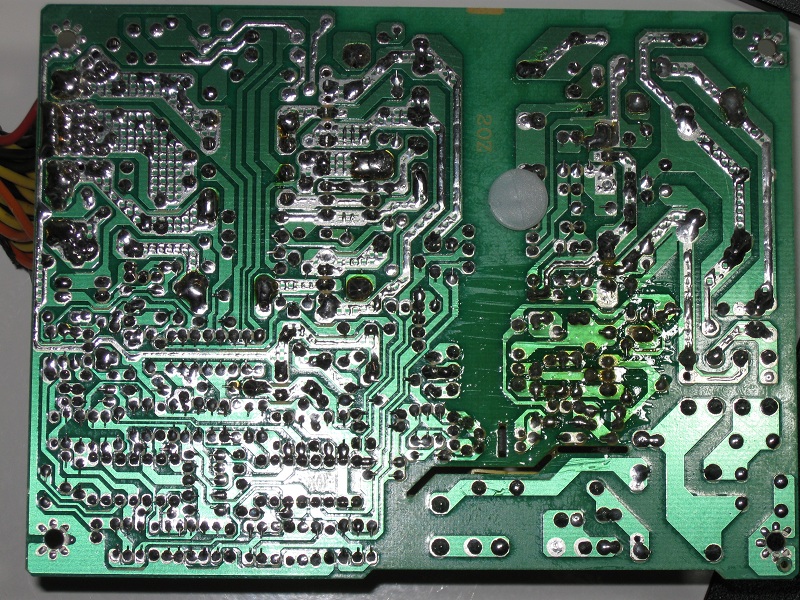

Weil die per Hand gelötet sind und nicht im Schwalllötbad. Aber die sehen schon gut aus, da kann man nich meckern, und man erkennt aufn ersten blick das die Platinen mit ner 70µ cu schicht gefertigt wurden.
Sind zwar auch kleine Designfehler im bereich der befestigungsbohrungen, aber ganz ehrlich selbst große firmen machen solche fehler.
Mal eine frage, weil hier ja viel leute über die Lötstellen meckern, habt ihr irgendwie in der Branche mal gearbeitet oder sonstirgendwie was damit zu tun gehabt um solche urteile zu bilden ?
AW: [Netzteildiskussionsthread]
Nein ich habe nicht da gearbeitet aber ganz ehrlich da kann ich besser löten...
Und dass die Teile Handgelötet sind ist ja anscheinend kein Qualitätsmerkmal ;)
Das denken die meisten Hobbylöter, aber das sind komplett andere dimensionen. Allein durch das HAL ( Hot Air Leveling ) hat man div unregelmässigkeiten beim Lot, dann kommt noch hinzu das es massenfertigungen sind. Du lötest bestimmt auch nicht exakt gleich wenn du am tag deine 1000 Platinen lötest ;)
Von daher das zulezt gezeigte Superflower wo ich euch lustig über die Quali macht, sieht garnicht schlecht aus, sicherlich nicht ganz hübsch manche stellen, aber noch im grünen rahmen.
Wenn ich mir dann aber so dies eine Superflower anschau wo nen halbes kilo lot draufhängt.... das ist übel *g*
Deshalb kann man eig. sagen die Tests sind nichts wert (Von SF) weil jedes NT anders gut gelötet wurde je nach Fähigkeit des Arbeiters

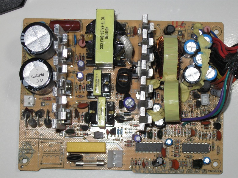

Und welchen Lüfter verbaut Seasonic, kannst du das in Erfahrung bringen?
Und mach auch ein foto von der Platine (du weißt schon welche Seite :D), aber frontal, sodass man alles sehen kann, keine Winkelaufnahme bitte.
@Quanti einen San Ace (Davon hab ich doch ein Foto)
Und seltsamerweise kann ich da nicht bearbeiten!?
Und Ich hab die Rückseite nicht abekommen, die ist an der Platine verschraubt und die schraube von nem Kühler verdeckt
