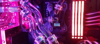

So sieht es übrigens aktuell aus, aber die Woche kommen noch paar Kleinigkeiten dazu wie Kämme, anderes Wasser, RGB Controller, neue weiße Lüfter, so fuzzelzeug eben ^^

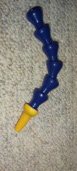

Juuungs..... ich muss wieder was fragen: Habe (ohne dass ich das jetzt vorhabe) Videos über Hardtubes geschaut und auf IICARUS`Seite auch die Biegetechnik und alles durchgelesen, aber meine Frage ist da noch viel simpler und es hakt schon am anfänglichen Verständis, und zwar:
Wie misst man das richtig aus, denn es muss ja eine Biegung rein. Ich kann ja kein gerades Lineal anlegen, muss doch um die Kurve messen. Bzw wie rechne ich mir aus an welcher Stelle genau gebogen werden soll, bei vielen Bildern sehe ich dass 1x nach links und 1x nach rechts gegengebogen wird, das muss doch alles so exakt sein. Ich komme halt aus der Medizin und mein Freund ist jetzt auch nicht sooo der Handwerker. Wenn, dann Holz. Und wie soll man das dann anschrauben? Das passt doch garnicht beim draufsetzen, denn es muss doch vorher gedreht werden, also es dreht sich doch sicher noch 1cm rein oder wie? Mir fehlt das die Vorgehensweise wie man überhaupt einen Plan macht.
Messe die Länge ohne Fitting als wäre es ein 90° Winkel und addiere zur Sicherheit wenige Zentimeter an beiden Enden hinzu. Was dann zu viel ist, kannst du abschneiden.
Damit kann man sich bestimmt auch ein Muster im Gehäuse biegen und dann auf eine Platte umsetzen?
Ich habe den alphacool eiskoffer benutzt und von Puppenständern so plastik Gelenkstücke
Damit konnte ich im Gehäuse Modelle machen und am Schluss auf die biegeplatte umsetzen
Damit konnte ich z.b. die Geschwungene Röhre an der Grafikkarte machen
Ich habe mir auch so einen Flow Indikator mit eingebaut:) ich sehe sonst auch keinen Durchfluss
PS: Das Gelenkstück ist normal viel länger der Rest liegt auf einem Schrank xd
