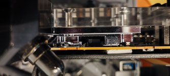

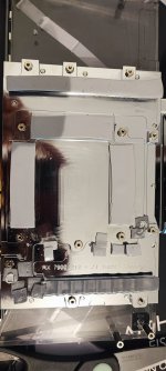

Das sind die Bilder vom Abnehmen vom OEM Kühler.
Das waren die Bilder nach dem ersten Versuch mit der AIO.
Weitere am Dienstag.

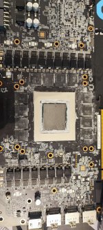

Und du schaust jetzt bitte nochmal in die Anleitung und erzählst mir bitte nie wieder, dass du keine Pads auf den Spulen hast. :ugly:
Da ist ne Lücke:
Nix Pad neben Speicher.

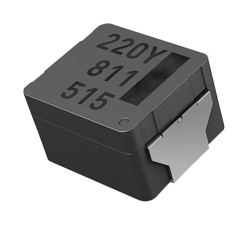

Ach das sind Spulen, für mich war das die chips mit.
Was meinst du mit den ersten wort?
Meinst du wegen Anleitung, das die spulen gar nicht Abgeklebt werden sollten? Dann muss ich echt nochmal schauen, bin bis morgen abend auf Abschied.
Spawas also Spannungswandler, deine Spannungswandler sind gerade ungekühlt und die Pads sind auf den Spulen.
Deshalb passt der Block nicht und die GPU liegt nicht am Kühler auf.
Spule hoch:
Powerstage niedrig:

Und bei den letzten drei Bilder, das ist doch die GPU! Da sollte nur der GCD mit Wärmeleitpaste dünn bestrichen werden ohne Pads!?
Ist das Wärmeleitpaste?
Sind das Pads?
Wurde diese Wurst noch dünn verstrichen?
Da wurde dann der Kühler drauf geschraubt?
Sind das Pads?

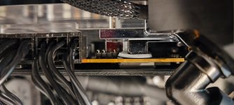

Lila sind Reste, teilweise von AsRock, teilweise von mir. Rot ist die GCD/MCD, gelb ist die WLP, wurde beim ersten mal dünn verspachtelt, jetzt mit kryosheet.
Alles nach Anleitung gemacht und nach deiner Anleitung verglichen @eXquisite , sogar alle Pads neu gemacht.
Die GCD ist sogar ragt höher als das Viereck darum, es ist auch ein Abdruck am Kühler zu sehen.

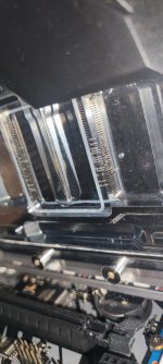

Immer noch das gleiche Problem. Was ich gesehen habe das im Wasser braune stellen jetzt mittlerweile sind.

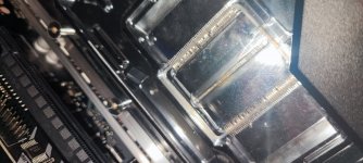

Alphacool Mitarbeiter hat sich gemeldet.... Zumindest ist anhand der Bilder gut zu erkennen, dass die Kühlfinnen verstopft sind. Daher sind auch die normalen GPU Temperaturen absurd hoch für die AIO. 85°C sollten die maximal niemals erreichen, eher mindestens 15°C weniger.

leider hat AMD das Problem, dass das PCB oftmals gebogen ist und nicht gerade. Bei der Montage muss daher darauf geachtet werden, dass das PCB gerade ist. Dafür muss man evtl. das Drehmoment der Schrauben anpassen oder aber zusätzliche Pads auf der Rückseite platzieren, um das PCB gerade zu drücken. Der GPU-GCD-Hotspot Sensor sitzt genau auf der GPU Die. Wenn dieser jedoch so hoch ist, ist das leider oftmals ein Zeichen dafür, dass die GPU DIE etwas krumm ist und ein Teil der GPU DIE keinen Kontakt zum Kühler hat. Dies würde man gut am Abdruck der Wärmeleitpaste erkennen. Wichtig ist, den Kühler wie in der Anleitung angegeben zu verbauen. Also die GPU Die komplett mit Wärmeleitpaste zu bestreichen und die Schrauben, um die GPU Die herum im Uhrzeigersinn festzuziehen und nicht über Kreuz.
Von den Fotos im Forum her, würde ich sagen, dass leider im Bereich der Finnen die Verchromung fehlerhaft ist und das darunter liegende Kupfer zu sehen ist. Dies sollte nur ein optischer Mangel sein und die Kühlleistung nicht beeinträchtigen. Wegen den hohen Hotspot Temperaturen kannst du mal versuchen das 3mm Pad, welches hinter der GPU Die platziert wird in der Mitte durchzuschneiden und den Streifen direkt hinter die GPU DIE platziert. Also genau da, wo eigentlich die Lücke ist, aufgrund der Bauteile. Dies kann helfen, dass die GPU DIE an den Kühler angedrückt wird. Sollte das nicht helfen, kann ich dir nur anbieten, dass du uns den Kühler einmal im Rahmen einer RMA einsendest und wir prüfen ob ein Defekt vorliegt oder du uns einmal Fotos von den Abdrücken der Wärmeleitpads und Paste zusendest und wir uns einmal anschauen ob und wo ein Kontaktproblem besteht.
