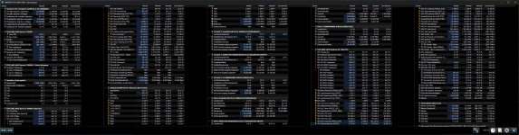

Könntest bitte von HWiNFO ein Screenshot machen und posten, nach dem du paar Minuten gespielt hast und die Temp. ihr Maximun erreicht haben?
Und links kannst du mit den Pfeilen die Anzahl der Spalten erhöhen.

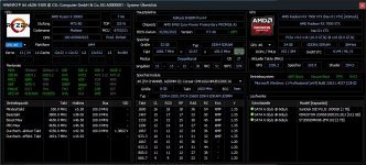

Hängt mit dein Temperatur Problem nicht zusammen, aber dein RAM läuft auf 2100 MT/s und den könntest im UEFI/BIOS auf 3200 MT/s erhöhen.
Kümmere dich aber erst um die Grafikkarte und der doch sehr hohen Temperatur!
