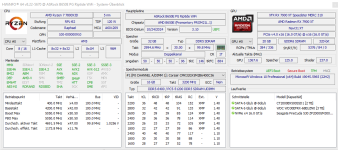

Da sich dieses Problem das erste mal bei Monster Hunter Wilds zeigte, aber nun auf mehrere andere Spiele übergesprungen ist, stelle ich meine Frage mal hier rein. Ich weiß nämlich nicht, was das Problem sein könnte.
Ich habe PC Shutdowns. also der PC geht beim Spielen von verschiedenen Spielen einfach aus. Erst war es Monster Hunter Wilds und nun sind es mehrere Spiele gewesen.
Meine Specs:
AMD Ryzen 7800 X3D
32 GB RAM Corsair Vengeance 6000 MTs
AMD Radeon 7900 XT von XFX (Merc 310)
Asrock B650 Wifi
Asus 1000 W Platinum NT (wurde eingebaut, als ich dachte, mein EVGA 650 Watts NT wäre schuld.)
Ich habe die specs auch mal als Anhang mit hinein gesteckt. Anfangs dachte ich, dass es einfach mein NT sein könnte, da das betreiben des 7800 X3Ds und der 7900 XT eben hart an der Grenze wäre. Anfangs sah es gut aus.. bis die Shutdowns wieder kamen. In Steam Foren habe ich dann mitgeteilt bekommen, dass es auch an meinem 7800 X3D liegen könnte oder an meinem 7900 XT und dies eine der sein könnte, bei dem die Vapor Chamber eben fehlerhaft war.
Ich weiß nicht, ob das wirklich der Fall ist, jedoch ist die Temperatur meiner GraKa schnell im Hotspot bei 110 Grad, während die Normale Temperatur in solchen Fällen bei 70+ liegt.
Daher bitte ich auch hier mal um Hilfe, und hoffe auf weitere Ideen, was es sein könnte.

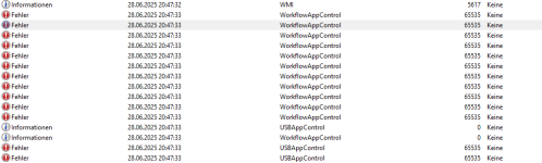

Ich hänge noch ein Screenshot aus der Ereignisanzeige an.

Fehler gefunden:
Das ist alles andere als Normal, womöglich ist die Wärmeleitpaste schlecht (aufgetragen) oder der Kühler selbst hat einen Fehler.
20 bis 25° unterschied ist noch normal bei AMD, kannst du >dort sehen<, aber 40° sicher nicht.
Gebraucht gekauft?

Nein, Neu gekauft über Amazon vor knapp 2 Jahren. Mir war der Issue mit der Vapor Chamber schon vorher bekannt und ehrlichweise muss ich auch gestehen, dass die Grafikkarte von Anfang an, solche Unterschiede hatte. Ich habe mal schnell Oblivion geöffnet und nen screenshot vom AMD Tool gemacht und auch vergleichsweise HW Info nen Screenshot gemacht.
Vielleicht hilft das ja auch weiter
Edit: Ich sollte es vielleicht auch erwähnen. Häufig reduziere ich Spannung und Takt meiner GPU, um die Hitzeentwicklung geringer ausfallen zu lassen. Takt um bis zu 20% und Spannung um bis zu 10%

Zu deine Ereignisanzeige Fehler WorkflowAppControl, er gehört zu ein Brother iPrint&Scan Software. Diese Datei befindet sich normalerweise im Verzeichnis C:\Program Files (x86)\Brother\iPrint&Scan.
Du kannst Versuchen die Brother Software komplett zu löschen und alle Programm Reste entfernen. Mach von den Ordner in appdata (jedes beutzers!) eine Kopie und installieren iprint&scan, dann die Kopie wieder einsetzen, anstelle des Neuinstallierten-Brotherordners.
