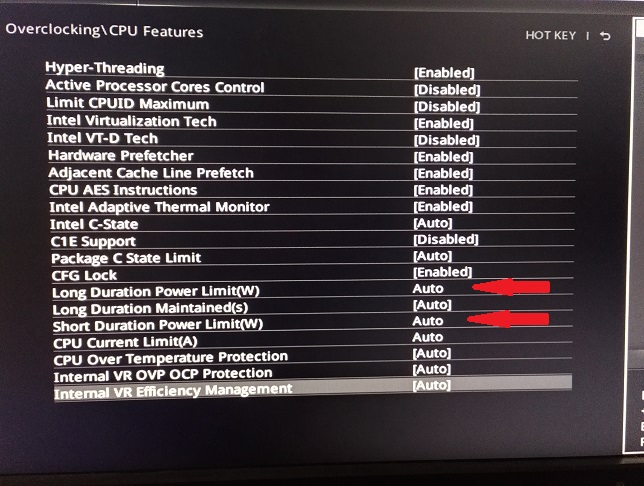

Bei mir lassen sich im Bios beliebige Werte eingeben (Skylake-X). Sollte bei dir auch möglich sein:
