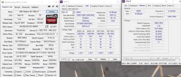

Du solltest mal XMP aktivieren. Zumindest läuft dein 3200er RAM laut screenshot nur mit 2400MT/s:
Das könnte schon etwas helfen im CPU Limit.

ist das nicht aktiviert? aber steht auch da ja 2400 mhz im bios.

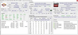

Was sagt CPU-Z und oder Wass sagt Hwinfo64.
(beim Arbeitspeicher. Takt u.s.w)
Das in bios ist schwirig. So was kann auch ne anzeige fehler sein. Oder wiso was es ist überlass ich anderen.
bekommst deine 3.200MT/s an leistung. Dass sagt in CPU Z die 1600mhz Uncore Frequency.
eventuell machst du das ganze mit capframex dann kann man das solieder damit was anfangen.
Wenn man CPU-Z trauen darf, dann doch: Es ist aktiv.
(Warum auch immer hwinfo da was anderes anzeigt :ka: )
Um so schlimmer offenbart sich dementsprechend deine CPU als Flaschenhals :D
