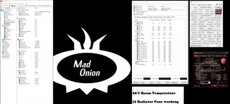

Mit einer Distroplate, einer darin verbauten DDC 3.25 , einem Bykski Fullcover Gpu Kühler und einem Ekwb Velocity AM4 Nickel Plexi D-RGB erreichte das System im Aida Stresstest nach 35 Minuten folgende Werte:
CPU Temp min 32°C max 87°C
Gpu min 22°C max 44°C
Raumtemperatur konstant 28°C, Wassertemperatur Idle 29°C max 32°C
Wassertemperatur am GPU Ausgang vom Bykski LCD Terminal (optional erhältlich) gemessen. Mächste Station durch Distroplate ist dann CPU.
Die Lüfter und Pumpe laufen ab 55°C CPU Diode mit 100%
Der Aida Stresstesst ist auf CPU, Cache, FPU & GPU eingestellt.

  • paeanpremium-5800x-6800xt-30min-aida-stress-full-custom-watercooled-3x360-push-nb-pull-22-room...png

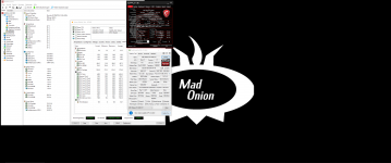

  • paeanpremium-5800x-6800xt-25min-burn-in-full-custom-watercooled-3x360-push-nb-pull-mad0n1on.png

Edit: ok also bei 142 Watt hast du allcore 4,6 Ghz und 87 Grad.
Das ist grundsätzlich erstmal sehr gut für den 5800X, dass er bei komplett stock so hoch taktet. Das würde er nicht, wär die Kühlung nicht sehr gut.
Der Temperaturspielraum wird halt voll ausgenutzt.
Aber kann schon sein, dass du ein schlecht verlötetes Modell hast und deine Wakü eigtl da was besseres erreichen sollte.
