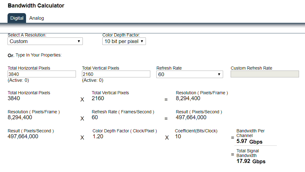

ich bin am Überlegen, ob sich mein 4K Monitor noch weiter übertakten lässt. Aktuell läuft er mit 60 Hz bei 3840x2160 Pixeln mit jeweils 8bit bei SDR bzw. 10bit bei HDR1000 (Windows 10 mit notwendigem Update steuert das, NVidia Systemsteuerung auf Betriebssystem eingestellt). Jedoch würde die vertikale Frequenz des Monitors laut Datenblatt bis 80Hz gehen, also ist dies vorerst mal das angestrebte Ziel. Angeschlossen ist er mit DP 1.2 an eine NVidia Karte (inklusive dem Nvidia Firmware Update für DP1.3 & 1.4).
DP1.2 gibt uns ja 17.28 Gbit/s an Bandbreite für Videoübertragung. Damit ist nicht mehr viel Luft nach oben. Eigentlich bin ich hier drüber, 3840x2160, 60Hz, 10bit ergibt 17.92 Gbit/s. Kann mir jemand erklären (Frage 1)? Chroma Subsampling sollte eigentlich nicht genutzt werden, da z.B. 4:2:2 bzw. 4:2:0 unschöne Ränder bei Texten erzeugt (z.B. bei Verwendung von HDMI 2.0), was ich durch persönliche Erfahrung eigentlich schnell erkennen sollte.
Bei SDR, also 3840x2160, 60Hz, 8bit nutze ich nur 14.93 Gbit/s. Damit dürfte man bis ca. 70 Hz übertakten können, ergibt dann 17.42 Gbit/s, korrekt? (Frage 2)
Wie kommst du auf die Bandbreiten?
UHD 60Hz 10bit sind 14,93Gbit/s und UHD 60Hz 8bit sind 11,94Gbit/s Datenrate.
Wie rechnest du das?

Habe den Link zum verwendeten Rechner unten mit angegeben, bin mir jedoch auch nicht sicher, ob die Werte so exakt stimmen. Jedoch sah dieser Rechner besser aus als vieles was man sonst so online findet.
Bsp.:
Hab ich am Handy wohl übersehen.
Rechne einfach Auflösung x Bildwiederholrate x Farbtiefe.
In dem Fall 3840x2160x60x30.
Bei der Farbtiefe 10bitx3, weil 3 Farbkanäle.
Schon hast du deine Datenrate.
Was der Rechner ausrechnet, ist die Bandbreite und die ist höher als die Datenrate.
DP 1.2 max Datenrate 17,28Gbit/s und max Bandbreite 21,6Gbit/s. DisplayPort - Wikipedia
Bei Specifications gucken.
AW: 4K Monitor Übertakten (60 Hz +) // Firmware Update Display Port
Gefällt mir, deine Rechnung ergibt theoretisch total Sinn und damit fallen alle anderen Problemchen auch in ihre Position. Die Datenrate für die Dargestellten Bilder ist also tatsächlich nur 14,93Gbit/s, also könnte man bis 69Hz hoch um unter 17,28GBit/s zu bleiben. Die überschüssige Bandbreite bis zu 21.6Gbit/s wird dann wohl für "Verwaltungsaufgaben" o.ä. genutzt, quasi der Seitenstreifen auf der Autobahn.
