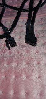

Das sind die 2 Kabel, die zumindest auf einer seite eine 8pin büchse haben und in der Verpackung über waren.
Es sind 4 Anschlüsse von 6 am netzteil mit gleichen kabeln belegt, 3x Grafikkarte und 1x CPU

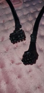

Von den beiden Kabeln die ich abgebildet habe hat das Kabel wo VGA draufsteht auf der anderen Seite einen 12 pin Anschluss und das andere einen 10 pin

Das zweite Kabel mit P8 ist auch gar nicht für die Grafikkarte vorgesehen, sondern für den zweite EPS Stecker der CPU-Spannungsversorgung. Normalerweise liegt dann noch ein P4 Kabel dabei, was sich auf 2x 4-Pin für die CPU-Spannungsversorgung aufteilt. So kann wahlweise die CPU-Spannungsversorgung mit 1x 8 + 1x 4 oder mit 1x8 und 2x4 Pin angeschlossen werden.
Dann gehören beide nicht zu deinem Netzteil.
Die Kabel sehen auch eher nach Be quiet aus.
Wenn die Kabel nicht im Netzteilkarton sind, würde ich mich mal an den wenden, der den PC zusammengebaut hat.
Schau nach ob Dein Netzteil in der Liste ist,
und dann Kauf dir das 12Pin Kabel von Corsair und betreibe die Graka ohne Adapter dazwischen.
Wenn die Kabel nicht im Netzteilkarton sind, würde ich mich mal an den wenden, der den PC zusammengebaut hat.4
