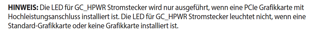

Hallo, ich habe mir ein neues System zusammengebaut und nachdem ich die Grafikkarte eingebaut und angeschlossen habe ist mir beim Spielen die Rot leuchtende Led neben dem Stromanschluss der Grafikkarte aufgefallen. Sie leuchtet dauerhaft rot.
System: 9800X3D, Asus TUF B850 Wifi BTF, 64 GB Gskill Royal Neo, Asus TUF RTX 5070 TI BTF, Corsair RM1200x Shift.
Es ist also ein BTF system und alles auch daraufhin angeschlossen. Die Grafikkarte bezieht ihren Strom also über den GC HPWR vom Mainboard, mit dem von Corsair Netzteil beiligendem 12V HPWR Kabel.
Der Rechner fährt normal hoch und ich kann alles machen, auch Spielen.(BF6, BF2042, GTA5)
Da mich diese Rote LED stört, bzw nicht normal ist, habe ich versucht im Internet und auch bei Asus mich zu erkundigt, aber fand nichts genaues.
Also hab ich folgendes versucht: Original 1zu3 Stromkabel (mit PCIE-Kabeln zum Netzteil) an den rückseitigen Anschluss angeschlossen.
Brachte keinen Erfolg. Jetzt leuchtete auch am Mainboard eine Rote Led.
Dann hab ich abwechselnd beide Kabel direkt an die Grafikkarte angeschlossen und siehe da: Das von Asus beiliegende 1zu3 Kabel Leuchtet beides weiterhin Rot. Beim Corsair Kabel an der Grafikkarte leuchtet nur an Mainboard Rot.
Dann habe Spaßes halber mal den DR Power III von Thermaltake rausgekramt und ans Netzteil angeschlossen.
Übers Corsair 12V HPWR Kabel kommen 600w durch und übers 1zu3 kabel kommen nur 450w durch.
Muss ich etwa beide Stromanschlüsse bedienen? Oder kann es sein, dass das Netzteil nicht ausreicht, obwohl DR Power III übers 12V HPWR 600W zulässt?
