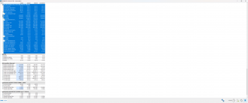

Wie gesagt die WLP wird ausgelutscht sein. Screenshot der Temperaturen unter Last dann können wir es dir sagen...
Gehäuse und die verbauten Lüfter zwecks Airflow und der Cpukühler wären noch wichtig zu wissen.
Gehäuse und Lüfter sind egal habe jetzt auf 4 Systemen getestet AIO und Luftkühlung habe immer darauf geachtet das das Netzteil über 750 Watt hat verschiedene Gehäuse und mehr oder weniger Lüfter ist egal Graka zeigt immer das selbe verhalten. Screenshot bei Time spy Karte läuft mit 85%.
