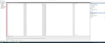

Meinst du die in WINDOWS damit?
  1. Drücken die Tastenkombination [Windows] + [R], sodass sich das Fenster "Ausführen" öffnet.
  2. Dort geben den Befehl "eventvwr.exe" ein und bestätigen mit "OK".
  3. Die Ereignisanzeige öffnet sich automatisch in einem neuen Fenster.
Ja die Schnellstart-Funktion ist auch deaktiviert, habe gerade nachgeschaut.
Hier ist meine Ereignisanzeige, den Fehler den ich am häufigsten sehe ist dieser hier als Screenshot, gibt es eine Möglichkeit das komplett dargestellt anzeigen zu lassen oder was brauchst du/ihr für genaue Infos von dort?
