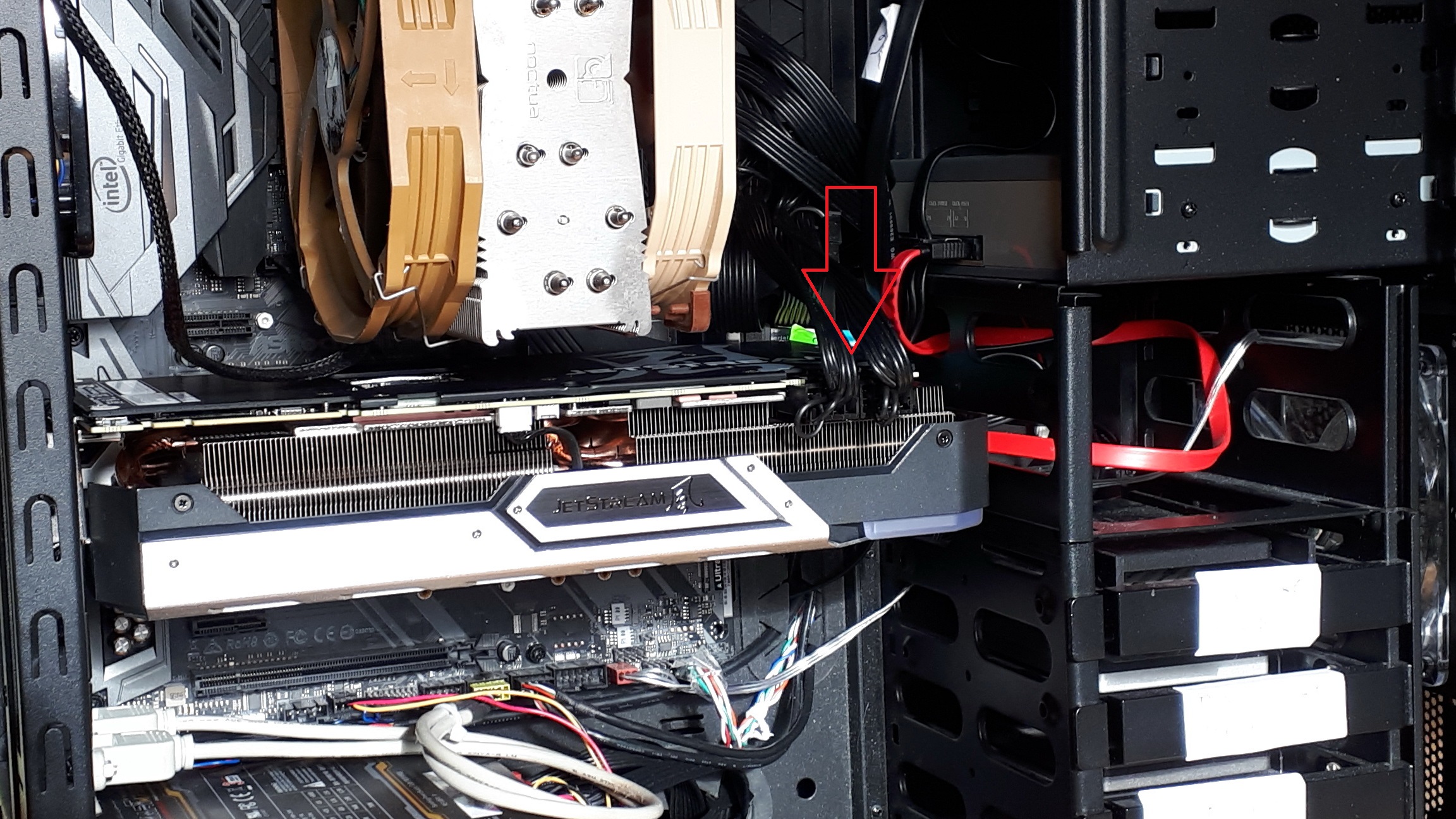

Selbst die Karten auf deinen Bildern hängen leicht durch...ich hab mal versucht die am tiefsten hängende Stelle zu markieren:
20181103_122551-jpg.1019101
Vom Slotblech und PEG Slot weg Richtung Stromanschluß hängt auch deine Karte nach unten.
Und wenn man bei der anderen Karte genau an dem PCB entlangschaut, sieht man auch das deren PCB ebenso verformt ist.
Jetzt aber mal zur eigentlichen Frage, in aller Regel macht das gar nichts, die verformen sich fast immer etwas, egal ob da nun ne Backplate dran ist oder nicht, es sei denn sie werden extra an der lethargischen Stelle hin zu den Stromanschlüssen extra gestützt. Müssen sie aber nicht, die Karten gehen davon nicht kaputt. Ich hatte schon Karten die hingen gute 10-15° nach unten und damit war nie etwas.
Ja so schaut das bei mir auch aus. Da ich aber aus einer anderen Perspektive drauf schaue, sieht das sogar noch bisl doller aus.
Selbst bei der 2 Slotausführung hast du die 2 Schrauben an der Befestigung und die Steckleiste mit der Abschlußverriegelung.
Da kann eigentlich nichts hängen.
Da ist ja auch alles fest. Dort wo kein Halt ist zieht die Schwerkraft die Karte nach unten.

Der Slot ist fest und am Gehäuse auch. Bei mir geht es auch schön nach unten wo oben der Pfeil ist.

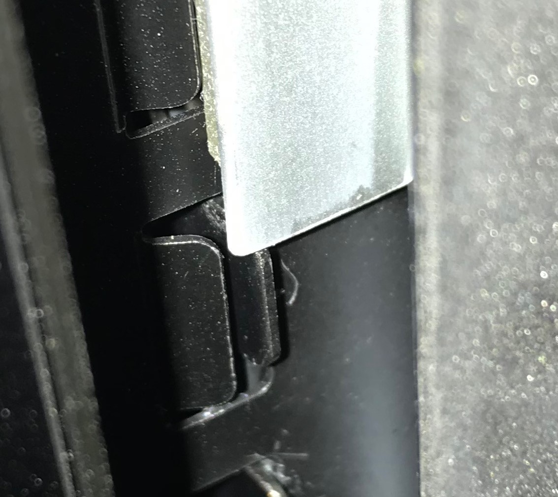

Also ich habe ein Phanteks Evolv ATX (altes Modell) und hier hatten sie Blenden deutlich zu viel Spiel und musst etwas Nachhelfen, siehe Foto.
Der PCI-E meines alten MB schien auch fest, bei näherer Untersuchung sah ich aber, dass die Federkontakte beim "Durchhängen" der Karte nachgaben.

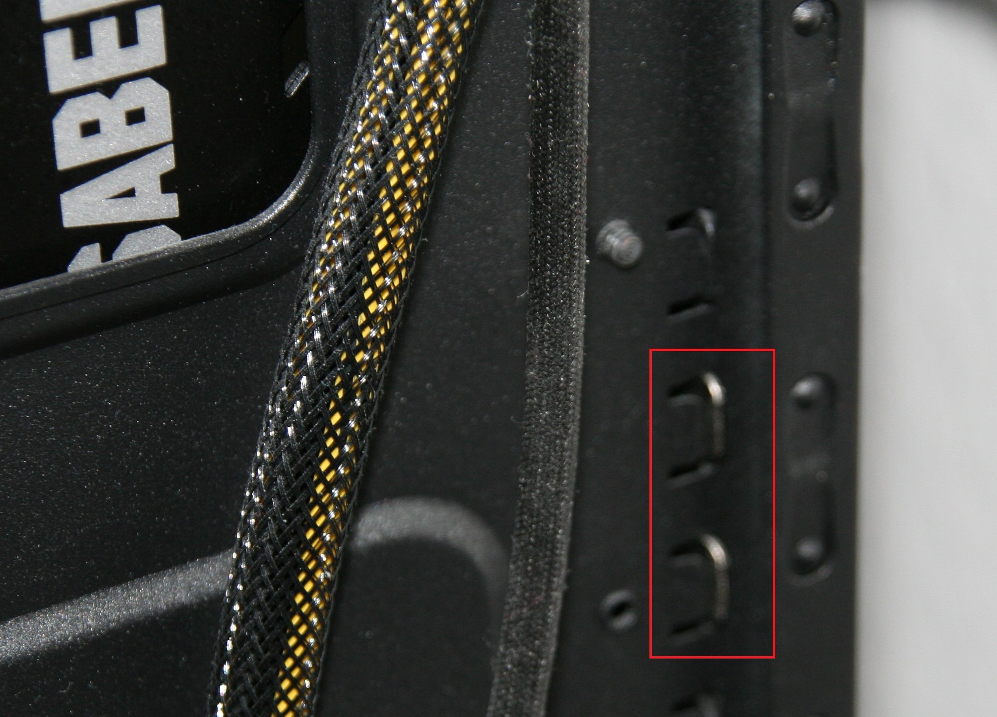

Die Lösung ist relativ simple und hängt mit deinem Case zusammen. Je mehr Spiel die Karte hier hat, um so mehr hängt sie durch:
Dem kannst du entgegenwirken, indem du z.B. eine Schraube (z.B. die zum Befestigen von SSDs) in die Lücke reindrehst oder ein Stück Holz (z.B. von einem Stäbchen das Sushis beiliegt, oder Zahnstocker in die Lücke klemmst)

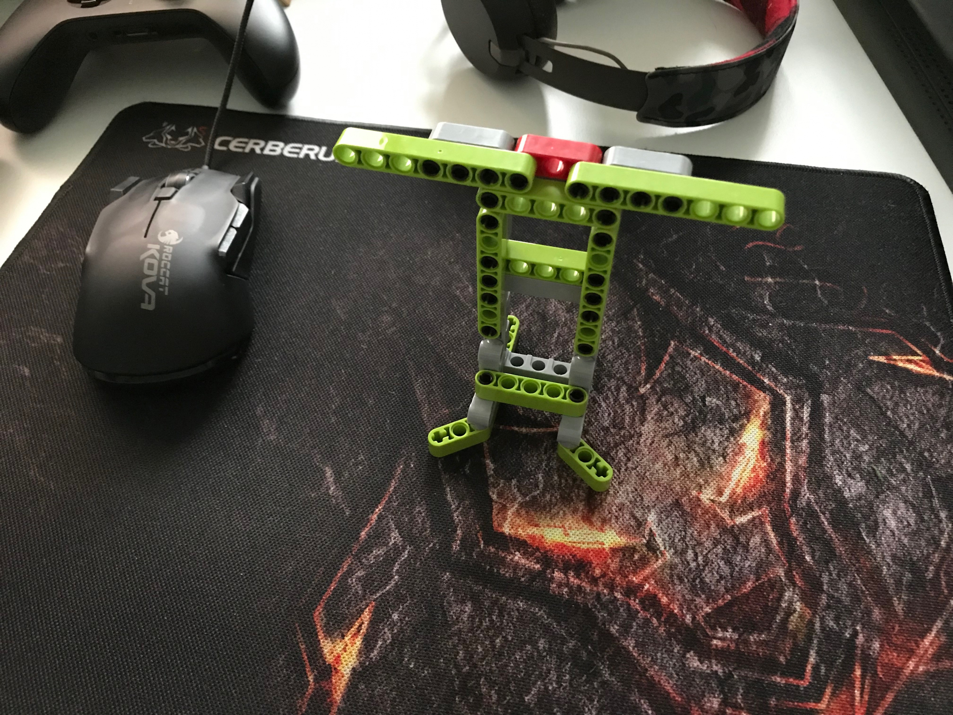

Hier mal meine Stütze, welche ich zwar im Moment nicht brauche, da meine RTX gerade ist. Meine vorherige Vega hin minimal, da hat die Stütze geholfen, mein Gewissen zu beruhigen, dass es nicht schlimmer wird.
