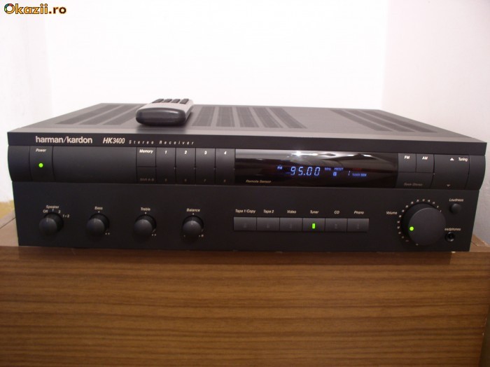

Und ein Verstärker, siehe Bilder
http://arch5.okr.ro/auctions.v3/700_700/2010/08/01/4/7/246796295-2552007-700_700.jpg

Um himmelswillen wieso willst du den Verstärker austauschen ??? Das ist noch einer der guten von Harman Kardon aus ihren guten zeiten, um einen neuen zu bekommen der mindestens gleichwertig ist, kannst du mal gerne 400€ + Rechnen,
@Herbboy du wirst es kaum glauben, dieser Harman Kardon hat sogar 2 Subwoofer Ausgänge ! Das nen echt gutes Teil damals gewesen, den würd ich auf keinen fall gegen was neues der 200€ preisklasse austauschen, das ist nen großer rückschritt.
BTW : Der HK3600 ist nen Receiver, paar Eckdaten dazu :
55W@8Ohm beide Kanäle voll ausgelastet bei nem Klirrfaktor von 0.09%
75W@4Ohm beide Kanäle voll ausgelastet Klirrfaktor 0.3%
40Ampere Stromabgabe
SlewRate 100V/1µs ( das ist nen pervers guter wert )
Achja bj ist 1991
Alles in allem wirklich ein tolles Gerät

Eben zumal das damals das Spitzenmodel unter den Receivern von Harman Kardon war, zumindest aus der Serie. Ich hab das eigentlich eher so verstanden das er ihn nicht behalten will weil er alt ist, dabei ist das echt nen feines Gerät den würd ich ohne zögern zu meiner Sammlung hinzufügen
AW: 2.0 System mit Verstärker
Folgende Situation...: Meine Mutter will mir die Anlage überlassen, dafür besorge ich eine Anlage die dann im Wohnzimmer stehen soll, diese Anlage sollen keine High-End Boxen sein, sonder im Grunde "nur" guten klang haben. Also eigentlich sollen diese "nur" nicht Schlecht sein und halt ihren Zweck erfüllen und als Alternative Ton Quelle zum Fernseher bieten. Und ich hatte halt überlegt ob ich besser komme wenn ich einen neuen Verstärker Kaufen und den alten wieder zurück bewege.
Aber es ist wie oben zu sehen ein HK 3400... :/
Aber wenn ihr sagt das ich dieses Gerät nicht mit einem >300€ gerät austauschen soll, werde ich das wohl lassen. :devil: Außer das sieht jetzt wegen der Produkt Verwechslung anders aus...
