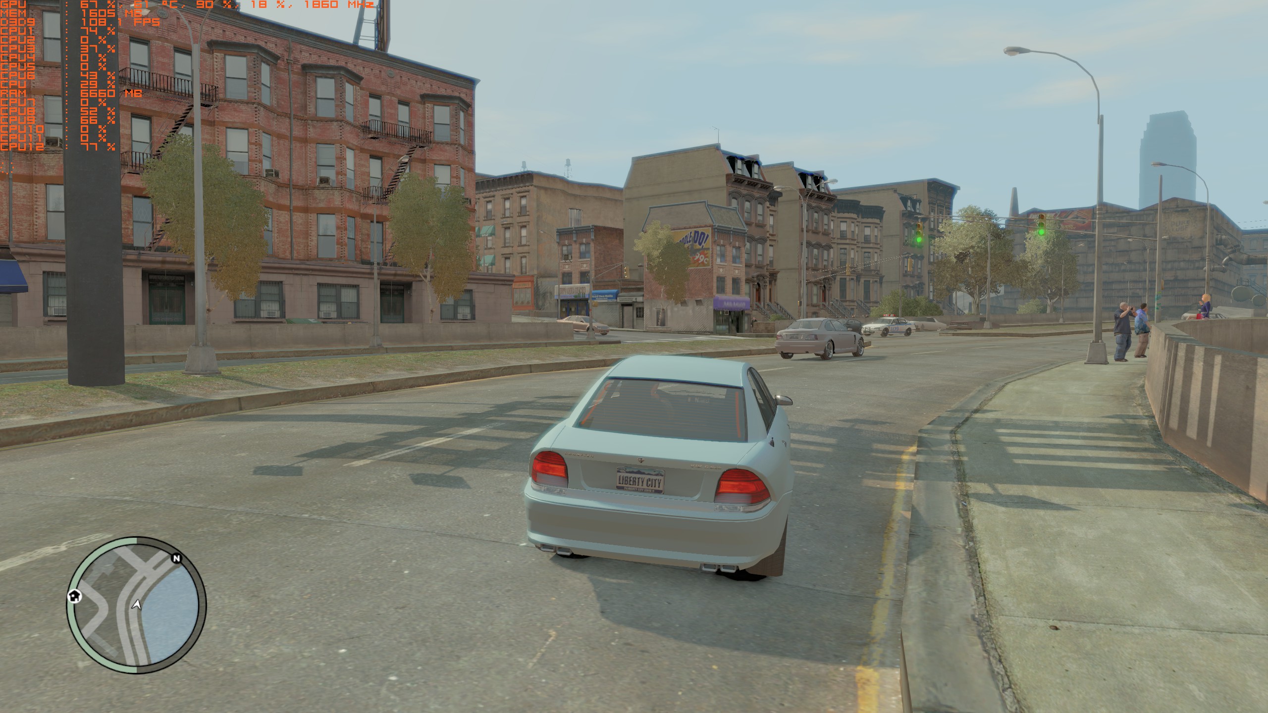

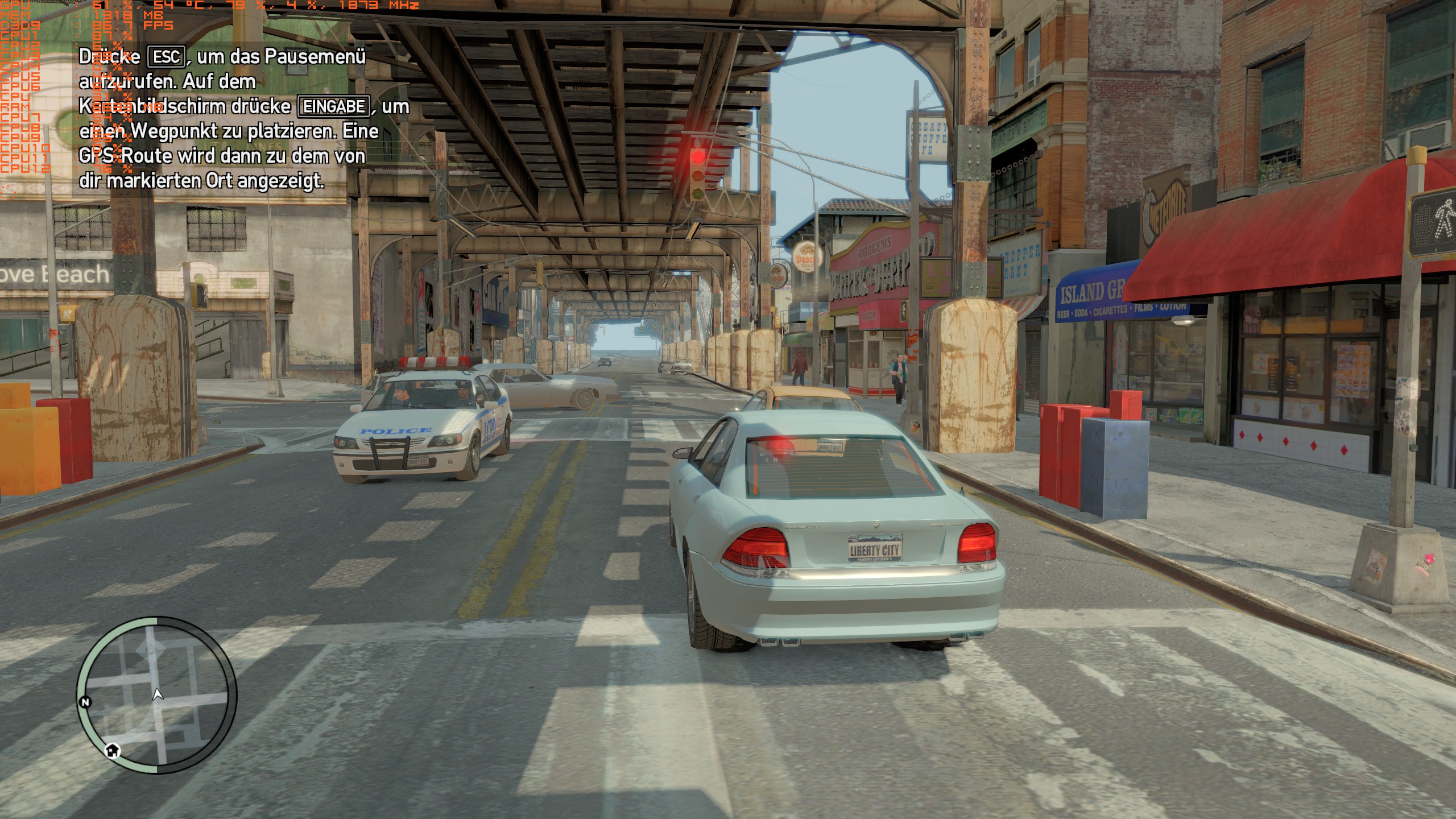

AW: 1080ti unter Luft - Übertaktungspotenzial und Sinn?!
Ist zwar ne GTX1080, aber hier kannst du das Verhalten des Takts bei Temperaturerhöhung sehen. Ist bei der GTX1080Ti auch nicht viel anders. Alle 10 Grad geht es eine Taktstufe runter. Bei der GTX1080 sind das aber nur 13 MHz. Die merkst du nie:
Das ist aber das falsche Spiel zum vergleichen, da GTA 4 einfach nur :kotz: programmiert ist.
GTA5 oder Far Cry 5 ist da schon was ganz andres.
Was wollte ich den vergleichen? Na? Kommst du drauf?
Ich verrate es dir. Es ging nur um die Taktfrequenz der GPU in den unterschiedlichen Temperaturstufen ... Und was ist da besser geeignet als ein Spiel das die Grafikkarte nicht sofort auf die höchst mögliche Temperatur schießen lässt?
GTA 5 und Far Cry 5 sind instant auf Höchstleitung ... GTA 4 heizt eine Karte nur langsam auf und ist somit der geeignete Kandidat für diesen Vergleich.
