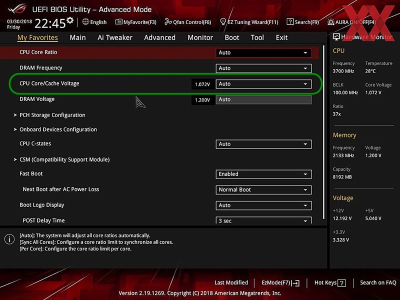

Geh ins BIOS und such nach "CPU Core Voltage".
Dort kannst du auf Manual-Mode umstellen und beispielsweise 1.290V eingeben.
Je niedriger du gehst, desto kühler wird es.
Da du nicht übertaktet hast, sollte die Spannung selbst auf 1.200V eigentlich keine Probleme bereiten.
Kannst es ja mal auf 1.250V stellen und erstmal testen.
Die Einstellung sieht etwas so aus:
asus_rog_strix_h370b360f_gaming_022_5d6d824b7c5547fcb2641911e97024b7-jpg.1036482
Bei mir habe ich 1,072 V stehen, wenn ich jetzt auf 1,25 V gehe, dann wird es doch dann wärmer, oder?
Nein.
Du sprichst wahrscheinlich vom aktuell ausgelesenen Wert. (siehe Bild oben, weiße Schrift in schwarzem Feld)
Steht es auf Auto?
Der Wert liegt an, wenn keine Last anliegt. Im BIOS liegt keine Last an, deshalb steht da 1.072V.
Bei Last gehts bei dir hoch auf 1.408V, deshalb sollst du es von [AUTO] auf [MANUAL-MODE] stellen und 1.250V eingeben.
Die Load-Line-Calibration bzw die Offsets werden die Spannung auch im Idle (keine Last) runtersetzen, wie zuvor.
Wichtig ist bei dir primär, dass die Spannung bei Last nicht auf 1.408V steht, sondern bei 1.250V oder weniger.
Solange es bei dir auf [AUTO] steht wird sich nichts verbessern, auch nicht mit einem besseren Kühler oder einer Wasserkühlung.
1.408V sind viel zu hoch.
