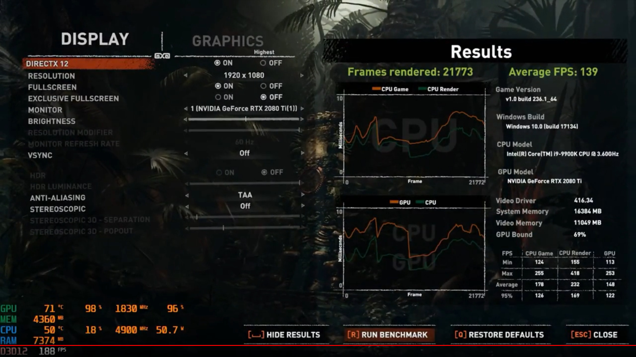

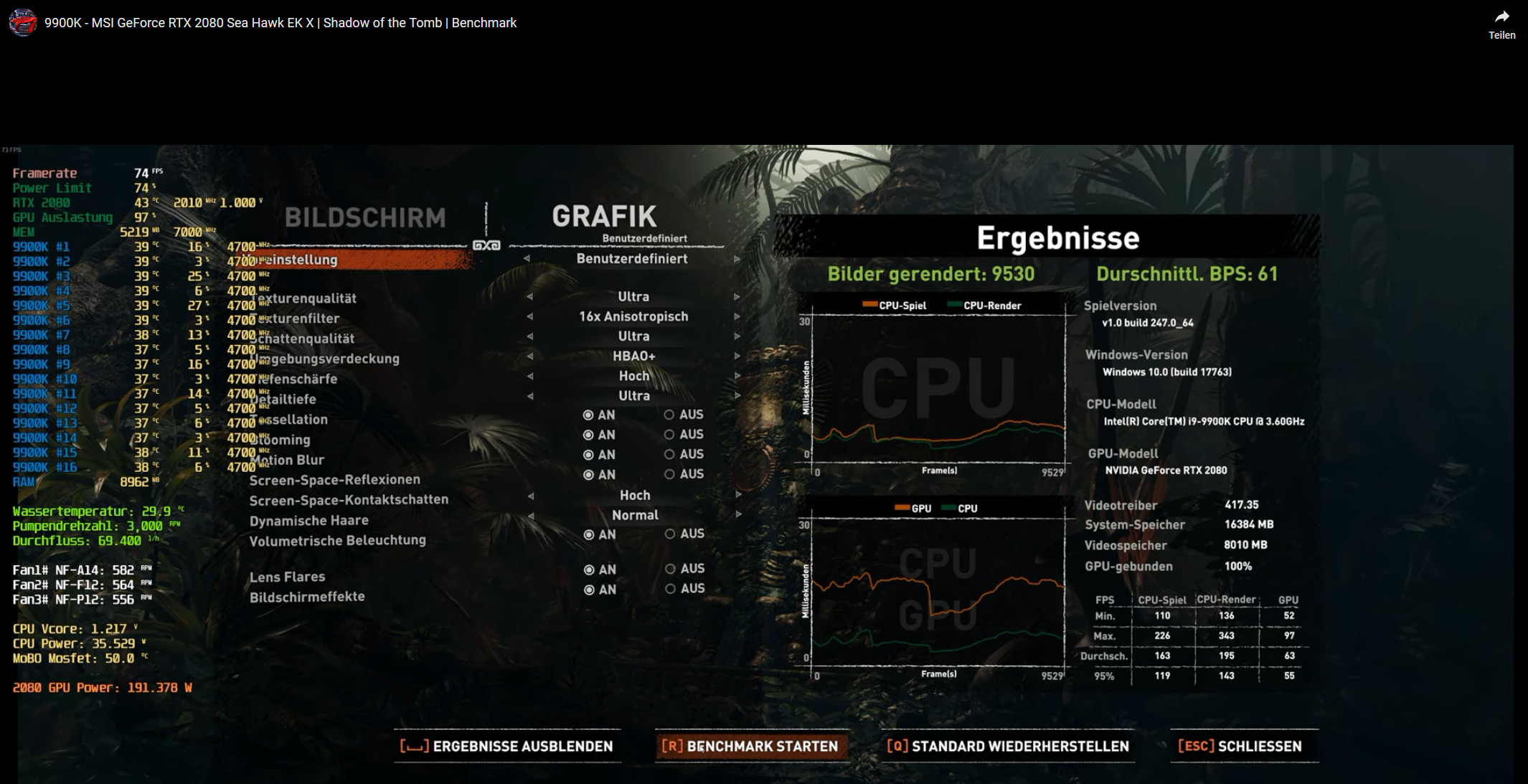

Wenn die Grafikkarte nicht limitiert wird man von mehr CPU Takt immer etwas Performancegewinn haben.
In deinem verlinkten Video zu SOTTR (das sehr gut die CPU Leistung alleine mißt) hast DU 110 Min FPS und bei 95% hast Du 119 FPS.
screenshot_2018-12-23-review-msi-geforce-rtx-2080-sea-hawk-ek-x-seite-6-jpg.1024655
Wenn Takterhöhung nichts bringt, wieso hat dann der i7 8700K @5.1GHz mehr FPS als Du mit @4.7GHz. Die 4 Threats weniger werden ja wohl nicht sein.
3DCenter Forum - Einzelnen Beitrag anzeigen - Shadow of the Tomb Raider – Integrierter Benchmark
Auch ein i9 9900k legt mit mehr Takt zu
Du vergleichst Äpfel mit Birnen. :)
Nicht böse gemeint, aber bei diesem Test kommt es auch mit an welche Einstellungen gesetzt sind und meine Einstellungen waren eher auf Qualität und nicht auf Leistung gesetzt. Zudem hatte ich noch die Videofunktion im Hintergrund am laufen die auch etwas Leistung kostet und selbst dann kann man nie 100% Vergleichen da es wiederum auf die verbaute Hardware ankommt. Denn schon wenn schnellere Arbeitsspeicher verbaut sind wird man auch noch ein paar FPS mehr raus bekommen. Meine 3000 MHz sind jetzt nicht die schnellsten so das ich bis 3600 MHz bestimmt noch ein wenig mehr raus bringen könnte.
Aber hier mal neue Tests mit den selben Einstellungen aus deinen Bilder.
Wobei dein 9900K nur auf FullHD auflösen muss und ich dieses jetzt nicht getestet habe.
Habe mich jetzt auf dein verlinktes Thema mit WQHD und den selben Settings bezogen.
Test mit 5,3 GHz
Test mit 4,7 GHz
Unterschied sind etwas nur 4-5 FPS bei 600MHz unterschied. ;)
Wie man gut sehen kann gibt es ein Unterschied, aber nicht so groß das man nun zwingend so einen hohen SingelCore haben müsste.
Wie weit nun ein 2700X kommen würde ist mir nicht bekannt, aber selbst wenn ich nun nur 4,1 bis 4,3 GHz austesten würde könnte man es als Vergleich nicht nehmen, da wenn schon mit einem 2700X getestet werden sollte.
Zudem schrieb ich auch das es nicht in jedem Spiel was ausmachen würde, was auch bedeutet das es auch Spiele gibt die ein wenig davon profitieren.
Wo sich jeder am ende selbst entscheiden muss, da ein solcher Intel das doppelte als der AMD kostet.
Und nicht zu vergessen, mein Beitrag bezog sich hier nur um ein 9600K der nur 6 Kerne und auch nur 6 Treads besitzt.
