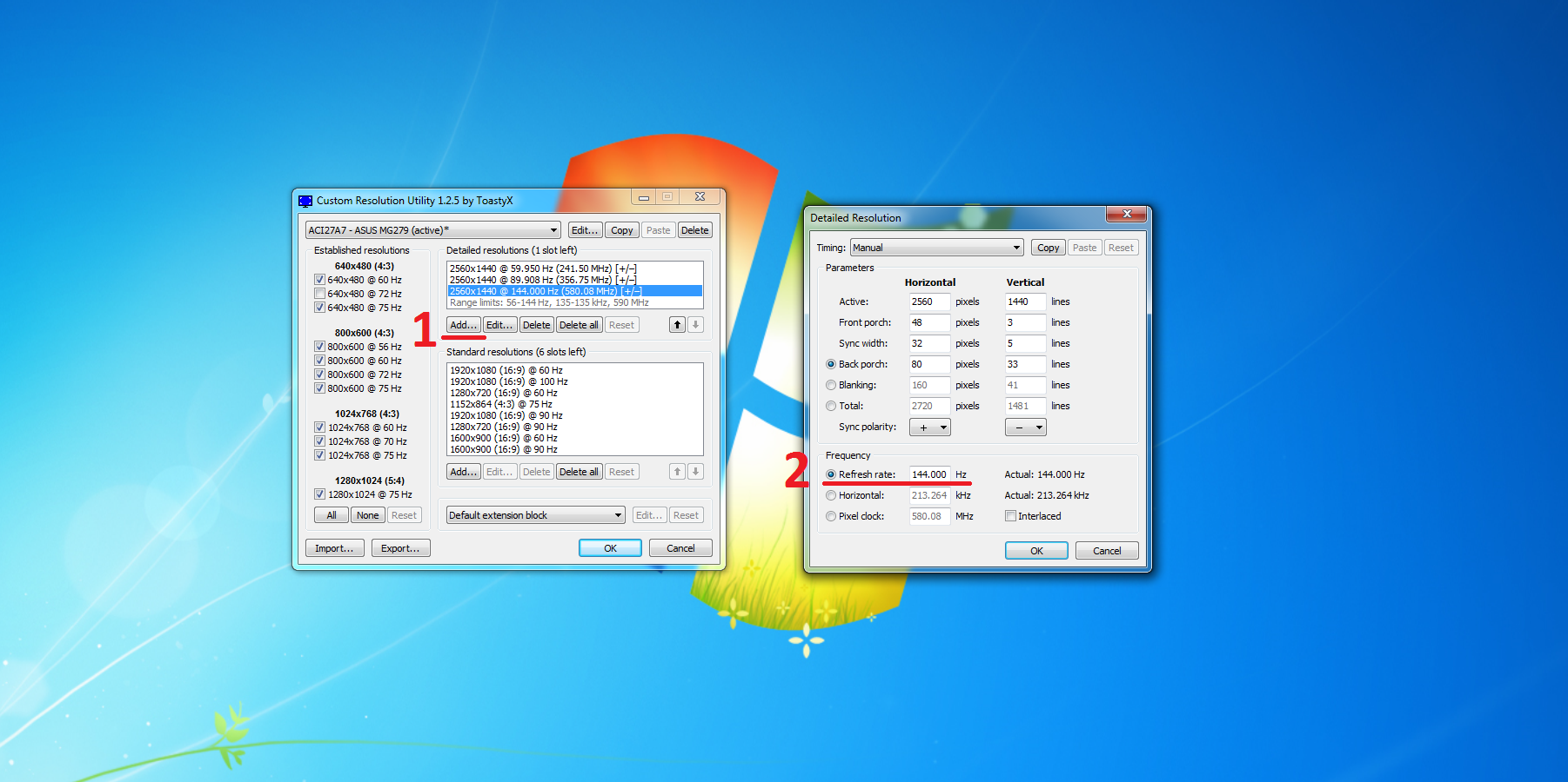

jemand ne idee bzw. mir sagen kann was ich hier jetzt alles einstellen muss, das ich 3440x1440 benutzen kann?
Das hängt auch stark von Deinem Monitor ab. Ein einfacher Weg, geignete Einstellungen herauszufinden, kann für mich "cru", das Custom Resolution Utility sein – allerdings kenne ich das Tool auch schon länger und hatte da noch frühere Settings drin. Schau Dir die automatischen Vorschläge dort näher an, Du musst sie ja nicht unbedingt übernehmen, aber es gibt m.E. Dir eine Idee, was Du wie drehen musst.
Schau etwa hier:
http://www.pcgameshardware.de/screenshots/original/2015/12/Freesync-Tuning11-pcgh.png
nachdem Du oben die Timing-Option auf automatisch, reduziert etc. gestellt und Deine Wunschauflösung und Wiederholrate eingestellt hast. Anschließend musst Du die ja nicht speichern, einfach cru wieder schließen.

Man kann unter dem Reiter 'Anzeige' doch benutzerdefinierte Auflösungen hinzufügen, hast Du das mal versucht?
Ich selber habe keinen 21:9 Monitor mehr, den habe ich dieses Jahr verkauft.
Aber mit dem ging es damals leider auch nicht.
Alles ausprobiert mit CRU, im crimson Treiber usw. der Monitor wollte die eingestellten Auflösungen nicht darstellen.
Das ist also immer noch alles gefummel, die sollen das einfach nativ anbieten wie bei 16:9 Displays.
