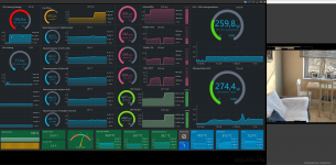

Ich habe wie angekündigt mal mein Bios zurückgesetzt, sichergestellt das nichts vom System (außer die Engergieeinstellung (Höchstleistung)) oder irgendwelche Programme die CPU übertakten oder sonst wie beeinflussen. Und habe dann im folgenden nur die CPU getestet mit Prime 95. Und um ehrlich zu sein verstehe ich nun zum Beispiel nicht wieso der Wattverbrauch gestiegen ist - Die Tools und das Messgerät zeigten quasi dieselben Werte an. -, der Takt allerdings niedriger ausfällt, obwohl sich die Temperaturen (~74-100°C mit Spitzen auf 111°C) gar verbessert haben?
Im Cinebench erreicht die CPU nun exakt 25k. Immer noch 5-6k zu wenig. Die Eingangsleistung belief sich dabei für das gesamte System auf ~618Watt und die Temperaturen bewegten sich ebenfalls zwischen ~75°C - 100°C mit 10°C höheren Spitzen.

Mit meiner Wakü ist wohl wahrscheinlich etwas nicht in Ordnung. Im Idle liegen CPU und GPU bei so 32°C, während ich Spiele zwischen 40°C und 70°C, doch warum rennen sie so derbe ins thermische Limit bei Stresstests und Benchmarks?

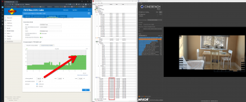

IDLE
LAST mit CB R23
Das muss aber keine echte Leistungsaufnahme sein, sondern was deine Wasserkühlung an Watt theoretisch aufnehmen tut. Mit solch einer Leistungsberechnung wird zwischen zwei Sensoren und dem Durchfluss gemessen. Optimal ist dann, wenn hierzu der erste Temperatursensor an der kühlsten Position im Loop sitzt und der andere Temperatursensor, an der heißesten Position. Das Ganze wird dann mal dem Durchfluss multipliziert.

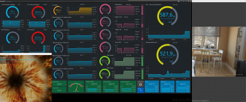

Links kannst du die Leistungsaufnahme des Prozessors und der Grafikkarte während CB R23 sehen. Rechts oben werden beide Werte zusammengerechnet. Darunter wird die Wärmeaufnahme wie oben bereits geschrieben auch mit angezeigt.
Hier gebe ich noch einen drauf, weil die Grafikkarte zuvor mit CB R23 nicht stark ausgelastet wurde.
Daher kommt jetzt noch Furmark mit dazu.

Ich habe den Test jetzt noch einmal laufen lassen. Seit meinem letzten Eintrag habe ich nichts wirklich groß rechenintensives gemacht, nur ein bisschen Fotobearbeitung (eher geringer Auslastung) und Surfen.
Jedoch ist der von CB ermittelte Wert nun wieder geringer und die CPU mehr oder weniger im thermischen Limit, die Temperaturen fluktuierten viel zwischen ~90-112°C.
Ich habe alle nicht benötigten Programme während des Tests beendet.

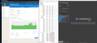

IDLE
LAST CB R23

Dein Prozessor taktet auch höher, als eigentlich von Intel vorgesehen ist. Die Taktrate von den E-Kernen stimmt mit 4,2 GHz, aber mit Last auf alle Kerne müssten deine P-Kerne auf 5,1 GHz fallen, aber sie takten mit 5,3 GHz. Das sieht mir nach OC des Boards aus, denn manche Boards halten sich nicht an die Intel Vorgaben. Zumindest, wenn du dazu keine OC Optionen mit aktiv hast.
Was mir auf deinen Bildern fehlt, ist die Leistungsaufnahme, die laut HWInfo anliegt und deren VCore.
Bitte nicht die VID Spannung hierzu beachten!
