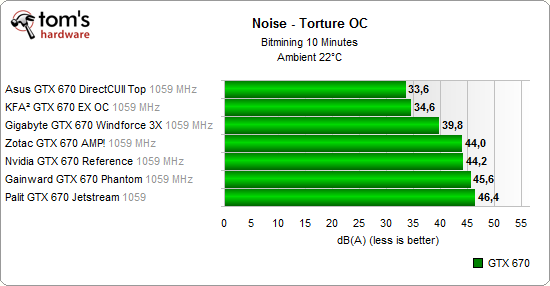

Seit wann ist die Giga besser ich dachte nur die DCII ist besser als die Jetstream.
AW: Zusammenstellung überprüfen! Budget ca. 1000 €
Soweit ich die Tests verstanden habe:
DCII<Phantom<Jetstream=Gigabyte
Nein so Leiser<Lauter
Ist doch eindeutig, oder?
