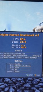

Habe mit der 3060 heaven benchmark durchlaufen lassen ,dabei kommen unterirdische 2700 Punkte raus....

FullHD ,COD Cold war, alles auf Ultra, kann die genauen settings auch noch nachreichen, wie gesagt mit selben Einstellungen lief vor 2 Tagen alles perfekt,mit doppelten FPS :/
Benchmark hab ich angehängt.
