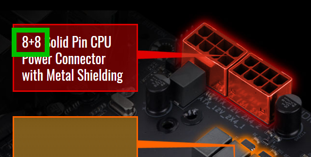

Ich habe den CPU Stromanschluss vergessen ��
Gleich testen.....^^
Das Mainboard hat 2x6.
Nein hat es nicht:
Es sind 2 x 8 polige Anschlüsse, oder Gigabyte lügt.
