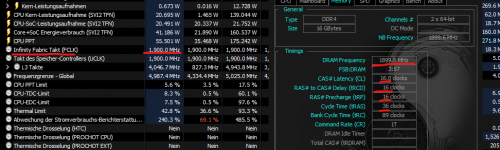

Die meisten CPUs können aber deutlich mehr... mal im Anhang mein 5900X...
Ich denke auch bei dir geht n bisschen mehr, da muss man eben etwas fummeln.
