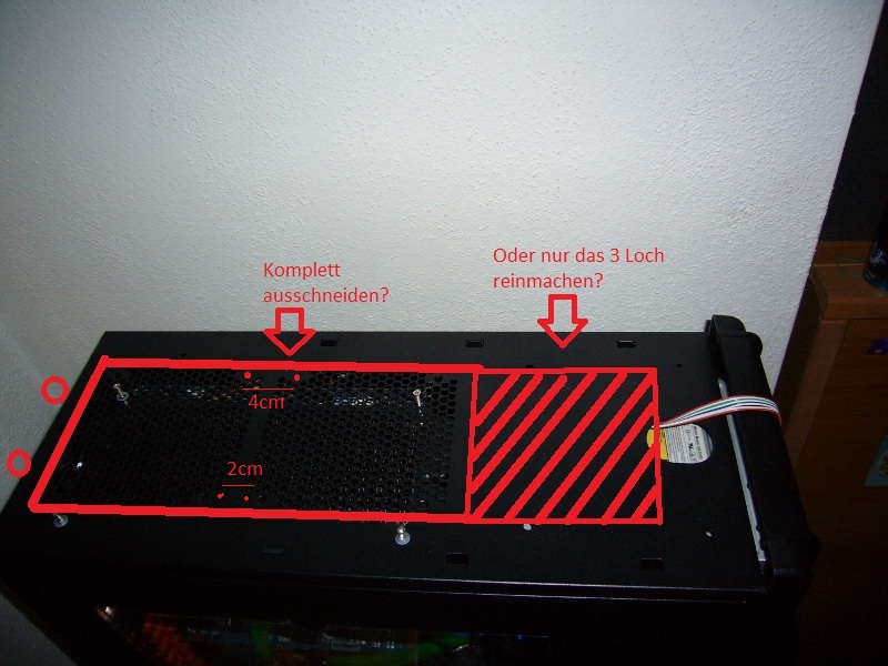

ich möchte den 360er Radi
Aquatuning - Der Wasserkhlung Vollsortimenter - Phobya G-Changer 360 Ver. 1.2 Black Phobya G-Changer 360 Ver. 1.2 Black 35223 auf mein Gehäuse draufsetzen und die Lüfter von der Unterseite des Deckels befestigen. Nur sind im Xigmatek Midgard nur 2 Löcher für 12cm/14cm Lüfter.
Habe dazu mal eine kleine Skizze gefertigt.
Die Runden Kreise sollen darstellen das die Anschlüsse über das Gehäuse drüber gehen sollen. Die cm Angaben sind die Abstände der Befestigungslöcher zwischen den Lüfter (4cm für 12cm Lüfter, 2cm für 14cm Lüfter).
Wenn ich nach dieser Schablone gehe
http://www.aquatuning.de/download/Aquatuning-Triple-Schablone.pdf
darf der Abstand nur 1,5cm betragen.
Was ich noch kurz einschieben will, hab noch nie mit einem Dremel gearbeitet, ist dies überhaupt das richtige Werkzeug für diese Arbeit? Würde mir einen ausleihen oder einen günstigen selbst kaufen.

So wie es ausschaut muss ich dann ja über die ganze Länge das Metall herausschneiden (freihand?!).
Wenn dann das Loch drin sein sollte, muss ich dann sowas einsetzen Aquatuning - Der Wasserkhlung Vollsortimenter - Phobya Blende Triple (360)/Bricky-Black Phobya Blende Triple (360)/Bricky-Black 38024?

Nunja, nachdem es wohl keine Einwände gibt dies mit einem Dremel zu machen und auch keine Tipps man achten sollte, werde ich mir später oder morgen einen Dremel 200 oder 300 besorgen.
Welcher von den beiden es wird weiß ich noch nicht + ein paar Glasfaser verstärkte Trennscheiben und dann mal drauf los dremlen ^^, bzw. erst mal an meinem alten Case bisschen ausschneiden um ein Gefühl dafür zu bekommen.

also ich habs damals einfach ausgesägt und hat perfekt gepasst, war richtig eng wegn stromversorgung cpu aber hat gepasst mit nem 360er im midgard!

Ich würde einen Komplettausschnitt machen. Dremeln ist optimal, geht allerdings auch mit ner Stichsäge ganz gut, wenn man den Pendelhub abschaltet und langsam macht. Zudem gibts sehr schöne Blenden, wenn du einfache Schnitte machen willst. (falls du dich doch noch entschließt zu sägen)
Ja, bin noch etwas unentschlossen, das draufschrauben wäre natürlich die einfachere Variante ^^. Was meinst du für Blenden und wo gibt es diese :)?
Hab eh nochn bisschen Zeit mich zu entscheiden, das Aquatuning Paket sollte Ende der Woche kommen :)
Aso, genau das hab ich oben mal gepostet.
Danke für die Antwort, werde mich mal bei meinem Kumpel schlau machen, der hat alles was ich dazu brauch :)
