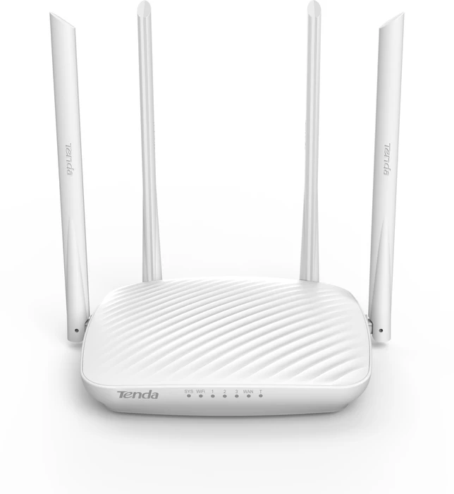

Wenn das alles nix bringt, dann schmeiß die WLAN Karte aus dem Rechner und kauf dir einen günstigen WLAN Router, den du als Netzwerkbrücke einrichtest und klemm einfach deinen PC da dran.
Bei diesen Routern ist sogar ein Ethernetkabel dabei, falls nicht vorhanden.

Das mit der Brisge ist keine schlechte Idee, dafür ist WIFI 4 aka nWLAN umso mieser. Da kann er es gleich bleiben lasse4n. Im besten Fall sind so 72 MBit möglich, wenn überhaupt.
Da 30€ zu sparen bedeutet am falschen Ende herumgeistern. Lieber etwas mit ac, ist auch nicht soviel teurer.
