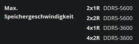

gut, dann Teste die Riegel in den B2 einzeln. Die CPU kann laut AMD 5600 MT/s, der Controller sollte das also min. können.

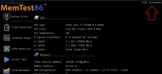

Fotos sind meistens keine gute Wahl, besser sind Screenshots.
Im UEFI kannst Du mit der Taste [F12] auf ein USB-Stick (mit FAT32) Screenshots speichern.
Geh auf den Takt der AMD als machbar eingestuft hat... 5600 MT/s bei 2 Riegel, das muss der Controller können.

Das Speichern ging, aber ich konnte den Stick nachträglich nicht mehr lesen.

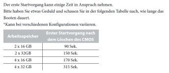

Mit DDR5 wird bei AMD ein RAM Test beim starten des PC einmalig ausgeführt, um das Timing zu eruieren.
Dieses kann bei dein MB bis zu ~ 6 Minuten (Abhängig von der RAM größe) dauern. Ist der Test Erfolgreich abgeschlossen, starten der PC im weiteren ohne den Test, bis Änderungen am RAM vorgenommen werden und/oder ein neues UEFI geflasht wird.
Quelle Handbuch Seite 26
Ah, interessant... jetzt verstehe ich, warum er mal so ungefähr einmal im Monat so ewig lange gebraucht hat um zu booten, also naja, 1-2min länger. Ich probiere es beim nächsten Start mal aus.
