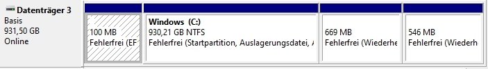

Hast du die Windows Partitionen MBR oder GPT formatiert? Sie sollte GPT sein.
Ist im UEFI ein schnell Start Einstellung möglich? Deaktiviere sie mal.
Hast du für die Installation alle Partitionen gelöscht, es sind meistens min. 3 vorhanden, und eine Neue angelegt?
z.B. bei mir wären es 4...

Ich habe alle Partitionen während des Windows Setups gelöscht und dann die leere Platte als Ziel ausgewählt. Dann hat der Installer selbst irgendwie Partitionen angelegt.
