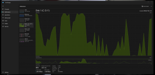

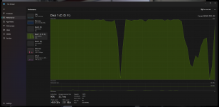

Hier mal ein paar Screenshots

Hast du mal den Resourcenmonitor angeschaut?
Die aktive Zeit der Festplatte auf 100 heißt ja nur dass die Warteschlange voll ist, wenn z.B. ein Virenscan läuft, ist das quasi normal. Ist nur ein Beispiel, also schau mal nach was da die ganze Zeit Aktivität macht.
Dir ist aber schon klar, dass bei "Energie Sparen" der Ram geleert und auf die SSD geschrieben wird? Beim Aufwachen dann wieder in den RAM verlagert wird?
Das könnte je nach RAM inhalt schon mal ein wenig dauern.
Lieber mal testen mit sauberem Herunterfahren, ohne Schnellstart natürlich, ob das Verhalten dann auch so ist.
Viel merkwürdiger finde ich die Reaktionszeit von der SSD von 300ms, das schon eher HDD als SSD Niveau...
Vielleicht auch mal probieren den Stromsparmodus vom PCI Bus abzuschalten, könnte dafür verantworlich sein.
In dem anderen Screenshot siehts ja gut aus, auch wenn die SSD ausgelastet zu sein scheint.

Die Reaktionszeit geht manchmal sogar auf 10000ms hoch, aber nur solange die Auslastung bei 100% liegt. Danach ist es eher 1-7ms.
