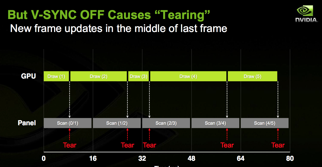

g-sync-slide-jpg.1038989
Nur so zum Verständnis.
Zum Vergleich.
Nein, der Scan selbst geschieht schnellstmöglichst. Wie auch in der Grafik von JoM ersichtlich.
Der schwarze Bereich in seiner ersten Grafik, indem das Panel wartet bis der nächste Draw abgeschlossen ist, ist doch das VBlank Intervall. Dieses wird doch je nachdem wie lange die GPU braucht um das Bild zu rendern verlängert. Oder verstehe ich das falsch? Der Scan selbst dauert 1/144 s. Da sind wir uns doch einig, oder?
