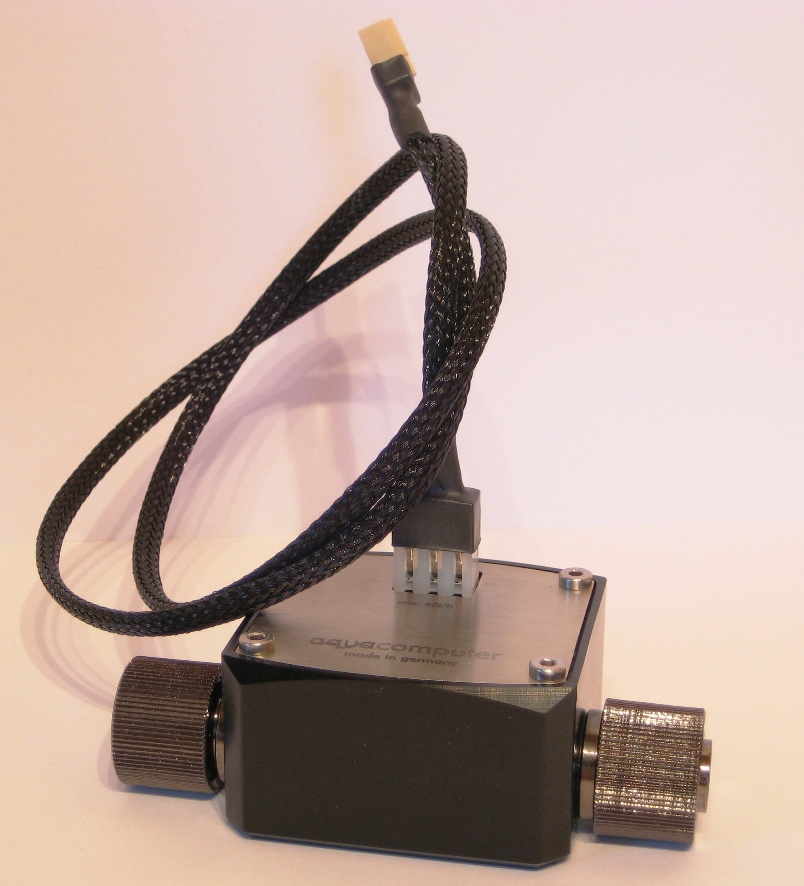

Wär jemand so nett und würde mir erkärn wie ich die Kabel aus dem Stecker auf dem angehängten Bild bekomme? Versuch nu schon bestimmt ne halbe stunde die Dinger da raus zu bekommen und Google spuckt auch nix brauchbares aus.
Danke schonma
Du musst von der Pinseite aus reinschauen.
Da siehst du dann auf einer Seite jedes Pins einen Widerhaken, den man mit dünnem Federstahl oder ner Nadel umdrücken kann.
Xien hat Recht - also DAS ist wirklich der einfachste Stecker der abgeht...
Wenn du ihn wie auf dem Bild in der linken Hand hältst, dreh ihn einmal um, dass das schwarze Kabel unten und das weiße Kabel oben ist. Dann siehst du die drei Pins, die ganz easy von außen zu erreichen sind. Dann drückst du mit nem ganz schmalen Schraubendreher an der Seite wo das Kabel in den Stecker geht auf den ersten Pin und ziehst gleichzetig vorsichtig an dem Kabel, dessen Pin du gerade eindrückst.
Wenn sich am Pin nichts bewegt, musst du das Kabel ein wenig reinschieben. Dann sollte sich der Widerhaken eindrücken lassen.
Für alle Kabel sollten 30 Sek. eigentlich ausreichen... ;-)
Danke für die Antworten aber das is der male Stecker nich der Female (vllt war es n bischen irreführend, dass ich den außen schwarz angepinselt hab :schief: ). Das ist Stecker zum Cpu Lüfter vom Zalman Fanmate 2 (hier der untere Stecker).
:stupid::klatsch: sorry, mein Fehler... hatte meine Brille nich auf :ugly:
Nee also in dem Fall empfiehlt sich ein 0,6er Flachschraubendreher - vielleicht gehts auch mit nem 0,8er , aber das musst du ausprobieren :what:
Und logischerweise von der Pin-Seite reingehen, da ist auch eine kleine Aussparung wo der Widerhaken drin sitzt...
