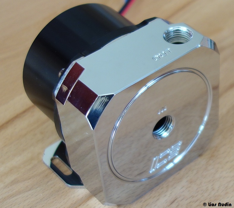

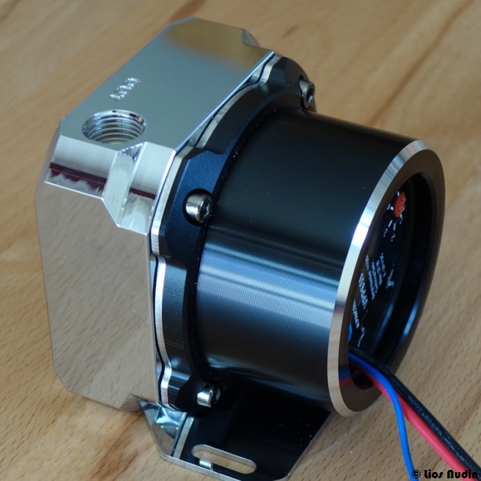

Pumpe+AGB sind 153mm. Den Shoggy solltest du trotzdem noch mit einplanen. Wenn es dann in Richtung der benötigten 5.25" Laufwerke eng wird, kannst du als ein Beispiel zum Befüllen des kleinen AGB eine Spritzflasche einsetzen.

Ok, und wie befestige ich das? Shoggy auf Käfig und Pumpe auf Shoggy?
Lios Nudin
BIOS-Overclocker(in)
Richtig. Schrauben und Muttern sind jeweis dabei. Durch den Schlauch zum AGB wird der Aufbau zusätzlich stabilisiert.
Lios Nudin
Ja, wobei ich ehrlich gesagt auch nur die Pumpe mit dem Shoggy verschraubt habe, den Shoggy jedoch nicht mit dem Gehäuseboden.
Allerdings sind bei mir Pumpe und AGB auch voneinander getrennt.

Du gehst über einen 90° Winkel im Pumpendeckel zum verschraubten AGB an der Gehäusewand, worauf auch das Mainboard sitzt. Das Medium aus dem AGB muss nur von selbst in die Pumpe fließen können. Das würde dann definitiv ohne im Laufwerkkäfig verschraubten Shoggy gehen.
