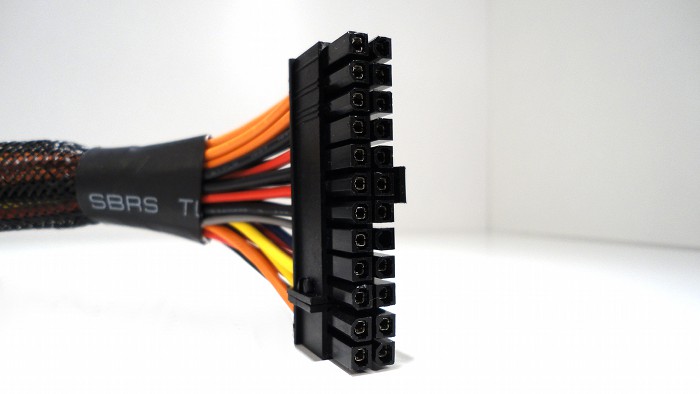

Ach Gott, jetzt seh ich es, einen normalen 24-Pin ATX-Anschluss hat das Mainboard gar nicht. Der PSU-FAN-Connector wird vermutlich nur das Tacho-Signal (die Lüfterdrehzahl) vom Netzteil-Lüfter an das Mainboard weiterleiten. Aber das wird das kleinste Problem sein.
Ich weiß gar nicht ob man da so ohne Weiteres ein normales ATX-Netzteil einbauen bzw. anschließen kann. Ein normales Netzteil hat ja einen 24-Pin ATX-Stecker, über den ja auch das Schaltsignal vom Schalter am Gehäuse, der normalerweise am Mainboard angeschlossen wird, kommt.
Aus dem "Stegreif" weiß ich gar nicht wie man ein normales ATX-Netzteil an solche nicht standardisierten Mainboards anklemmt, bzw. ob das überhaupt möglich/ratsam ist.

Aber das primäre Problem dürfte die Verwendung eines Standard-Netzteils sein. Dieses müsste man entweder für den PC modifizieren (ob es dazu vielleicht passende Adapter gibt?), oder man müsste ein stärkeres "HP-Custom-Netzteil" für den PC besorgen.

Sieht wohl nicht so gut aus: Ugrading Power Supply, atx connector issue. - HP Support Community - 6813600
The latest batch of HP PCs are using proprietary PSUs and motherboards. Retail PSUs cannot be installed in the latest HP PCs.
Ein Netzteil-Wechsel ohne ATX-Standard-Anschluss am Mainboard scheint in der Tat nicht so ohne Weiteres möglich zu sein. Ich bin mir gerade nicht mal mehr sicher, ob bei solchen proprietären/speziellen HP-Systemen zb. einfach x-beliebiger RAM verbaut werden kann. Kann gut sein dass das Mainboard nur speziellen HP-RAM erkennt. :huh:
