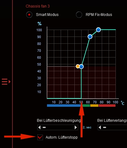

Bei meinem ASUS Z170 hat man die Wahl zwischen PWM und Spannungssteuerung.
Da kann man einen Mindestwert für die Drehzahl setzen.
In der AI-Suite 3 kann man das auch unter Windows in Fan-Expert Fenster:
Setzt man den Haken bei Autom. Lüfterstopp, wird der Lüfter unter dem Grenzwert komplett ausgeschaltet.
Im BIOS geht das bei AsRock unter Punkt 4.8:
FAN-Tastic Tuning .
