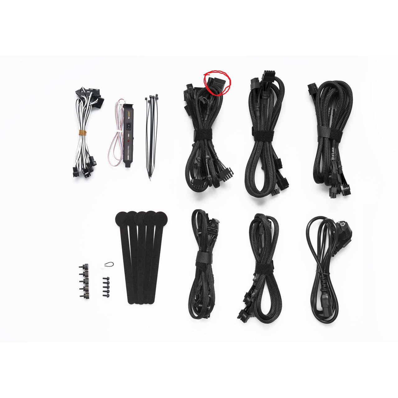

Ich habe an meinem Netzteil: darkpowerpro11 keinen 4pin anschluss oder verstehe ich was falsch?
AW: Wasserpumpe anschließen
Das sollte zubehör zu deinem NT sein , in etwa
